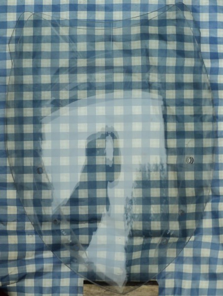

Wat je zelf zou kunnen proberen is een ruit te verzagen en daarmee een verstelbare (bijvoorbeeld door middel van kleine lijmtangen aan de zijkant) flip-up te maken die je verschuift totdat jij de ideale plek gevonden hebt voor het comfort wat jij wenst.
Dan is het een kwestie van een meer permanente (en fraaier) vastzetten, bijvoorbeeld 3M DuoLocks of zo.
Andere mogelijke oplossing is een opzet-ruitje te gebruiken, van Wunderlch/Touratech/Puig/MRA.

Tot bouwjaar 2010 heeft de 1200RT "van nature" heel wat turbulentie.
En is het mijn ervaring dat een flip-up kán helpen.
Maar ook de vorm en de breedte van het windscherm maakt uit voor het uiteindelijke resultaat.
(en de bestuurder qua "afmetingen" natuurlijk ook)
Waarbij de ZTechnik windschermen 1 van de meest brede windschermen op de markt zijn.
En vandaar mijn advies om zelf eens (ook) met een "eigen" (soort van) flip-up aan de gang te gaan door (bijvoorbeeld) het verzagen van een scherm;
Je kunt soms, door de flip-up extra groter te maken, bezien of dit resultaten geeft.
Waarbij het inderdaad zo kan zijn dat je met een grote(re) flip-up juist een kleine(re) windscherm beter(re) resultaten geeft.
Uiteraard kan je ook de voorgenoemde opzet-ruitjes gebruiken, ook die zijn verstelbaar, wat kán helpen.
