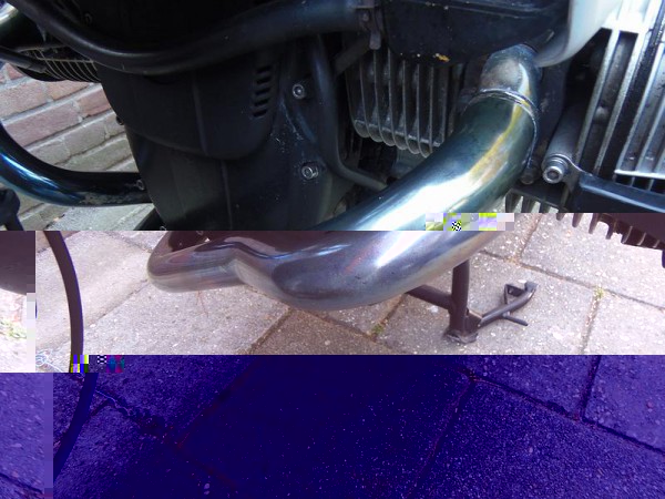

Vandaag even het middel wondersteen getest op de uitlaatbochten. Aangezien ze gewoon vrij zuiver waren eerst Wondersteen getest. Weinig verschil . Toen Autosol getest wel iets meer glans. Daarna Belgom getest weer iets beter.
Mijn conclusie. Hoe meer je poetst hoe mooier het kan worden. Maar Wondersteen of Autosol springt er niet uit als zijnde beter op de uitlaatbochten. Maar echt bijzonder zijn geen van de drie middelen. Misschien moeten je bochten echt vies of verroest zijn. Ze blijven wel mooi blauw. De onderste is na het poetsen.

Keurig hoor, helaas blijft het niet zo mooi als af fabriek maar die van jou zien er prima uit hoor. Zelf was ik altijd aan het poetsen (1150 RT ) op de twee pijpjes bijna ziekelijk. Nu met mijn 1200 RT hebben de pijpjes een iets bronze kleur, moet zeggen dat het hem niet misstaat.
Dus voelen glad aan maar de bronze gloed staat goed.

Je haalt er gewoon de chroomlaag af dus. Maar ik vind het blauw nou net mooi. Wondersteen zal vast iets doen met de spons. Maar ik vind het voor chroom geen succes middel. Dus autosol en Belgom lijkt mij veiliger om te gebruiken en gewoon zonder spons.Paultje schreef:bij kranenbroek in dongen verkoopt men kegelvormige vilt stiften voor in de boormachine, deze vind je in de laatste gang bij het dremelspul en boren etc. kosten nog geen euro. deze maak je nat je smeert je bochten in en laat de machine rustig zijn werk doen, je voert het toerental langzaam op, maak tussentijds je poets(vilten) stift nog een keer nat, na een minuut of 5 zie je de blauwe gloed verdwijnen en de chroom glans straalt je tegemoed! probeer hiervoor eens starglanz! even googelen en voor een euro of 6 heb je een grote tube. je kunt dit ook met de dremel, maar die viltjes slijten wat harder, zeker als je de dremel volle toeren laat draaien, halve toeren gaat ook goed.Perry schreef:Keurig hoor, helaas blijft het niet zo mooi als af fabriek maar die van jou zien er prima uit hoor. Zelf was ik altijd aan het poetsen (1150 RT ) op de twee pijpjes bijna ziekelijk. Nu met mijn 1200 RT hebben de pijpjes een iets bronze kleur, moet zeggen dat het hem niet misstaat.

De uitlaatbochten onder mijn RT zijn van RVS en niet verchroomd dus deze worden snel goud / bruin.
Ik had al van alles uitgeprobeerd om mijn uitlaatbochten te poetsen maar ik kreeg ze niet mooi.
Koste me al aardig wat euro's aan poetsmiddelen en elleboog stoom.
Met wondersteen kreeg ik de bochten het mooiste totdat ik bij het Kruitvat een fles RVS reiniger zag staan.
Een deze fles koste wel let op € 1,99 voordat geld de moeite waard om uit te proberen.
En het resultaat was verbluffend uitlaatbochten waren als nieuw.
Alleen na 500 km rijden werden ze licht goud van kleur en na 10 minuten poetsen weer bling bling.
Groet René
