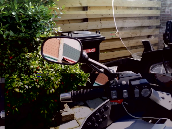

Ik hou het ff kort want eigenlijk is het ietwat off-topic in iemand ander's z'n draadje
Afhankelijk van je bouwjaar (t/m 2009) passen de OEM spiegels van de K1200RS.
Wat je nodig hebt:
1x 51167653773 (stuurspiegel links)
1x 51167653774 (stuurspiegel rechts)
2x 51162328287 (moer)
2x 51162309607 (ringetje)
En in de praktijk ziet het er dan uit als volgt:
Heb je een 2010-modeljaar heb je nodig: (zijn de OEM spiegels van de 1200GS Adventure, heb ik begrepen)
1x 51167715861 (stuurspiegel links)
1x 51167715862 (stuurspiegel rechts)
2x 32727673917 (spiegelmontage klem)
Maar er zijn natuurlijk ook niet-OEM oplossingen zoals degene van (o.a) Wunderlich.
(als je er meer over wilt weten ff een draadje opzetten)
