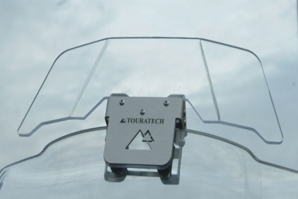

De opzetruitjes van touratech hebben een soort klemconstructie:
Je zou iets dergelijks aan je opzetstuk kunnen schroeven en dan klemmen op de originele ruit.
Er komen overigens behoorlijke krachten op te staan, dus ik zou wel iets stevigs zoeken. Het laatste wat je wilt is dat de ruit loskomt tijdens het rijden en tegen je hoofd komt....
