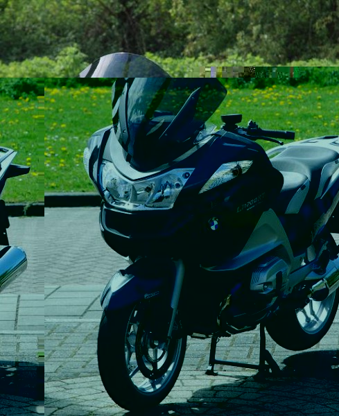

Op mijn RT zit ik achter de 2010 ruit met een opzet stukje van Puig.
Het Puig opzet spoilertje is de versie waarvoor gaten (4x) geboord moeten in de ruit (dus ook hiermee heb je enige keuze qua montage hoogte) en kan vervolgens als gevolg van de scharnieren waarmee het bevestigd is in allerlei standen worden gezet.
Deze oplossing is voor mij bijna perfect! (Alleen bij regen moet mijn vizier bijna dicht.) Met mijn lengte van 189 en het verhoogde zadel van Kahedo in de hoogste stand kan ik immer (ook bij 200+) zonder problemen (inwaai of turbulenties) met open vizier rijden. En dat terwijl ik (dat was ook mijn vereiste) over het spoilertje heen kijk. De ruit staat bij mij dan nog lang niet in de hoogste stand, ongeveer iets boven het midden van de hoogteverstelling. Voor wat de rijeigenschappen betreft heb ik geen wijzigingen kunnen ontdekken.
Kortom, voor mij een prima oplossing voor veel minder geld vergeleken met allerlei niet OEM ruiten die ik -net als jij- veels te groot vind qua formaat.
Ik wens je succes toe in je speurtocht naar de juiste oplossing!

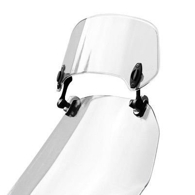

Echter, een 2010 1200RT is aan de voorkant c.q qua wind & turbulentie geen echt goed vergelijk met de voorgaande modeljaren in mijn optiek, de neus is gewijzigd.
Misschien dat je het Puig artikelnummer kunt aangeven want Puig heeft vooralsnog geen specifieke oplossingen voor de 1200RT benoemd, zover ik heb kunnen vinden.
Naast Puig kan je overigens ook kijken naar MRA, bijvoorbeeld hun X-Creen;
Die kan je ook, net als Puig, helemaal verstellen.
En is, net als Puig, verkrijgbaar in ook een klem-versie. (en boren)
Zelfs een plak-versie.
Let op: bij een rondere/gebogen bovenkant windscherm kan het zijn dat je andere versie moet hebben.

Ik weet niet meer welk type (nummer of naam) ik heb gekocht van Puig. De versie van MRA (zoals op de bovenstaande foto) heb ik overwogen maar viel vanwege het verdikte randje af. Dit randje rondom de spoiler geeft nogal wat optische vervorming die, hoewel ik over het spoilertje heen kijk, mij stoort. Ik kan me voorstellen dat er mensen bestaan die daar anders over denken....!
Vanwege dezelfde reden heb ik niet gekozen voor zo'n exemplaar met opzetklemmen. Ook dat geeft meer optische vervuiling dan nodig is in je bijna directe gezichtsveld. Wel heb ik een proefrit gemaakt met zo'n ""Opgeklemd" spoilertje om het effect daarvan te ervaren. Het moge duidelijk zijn dat het effect mij goed beviel want daarna heb ik de boormachine ingezet om mijn ruit van 4 gaten te voorzien! Overigens is dat boren in het scherm een uiterst nauwkeurig uit te voeren klusje, immers een gat op de niet exact juiste plaats laat zich onmogelijk corrigeren.
Overigens, het MRA spoilertje op de foto is mijns inziens meer een optie om de bestaande ruit te verhogen/verlengen terwijl het Puig spoilertje welk ik gebruik de ruit ongeveer 5 cm hoger maakt. Het Puig spoilertje staat -zo goed als- loodrecht op de OEM-ruit en is dus kennelijk in staat de luchtstroom over mij heen te geleiden. Ik heb er overigens geen idee van wat het effect van mijn spoilertje is voor een duo.
gr v Ciske

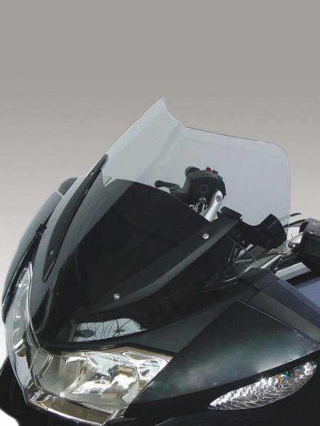

Toch heb ik ook al even scheef gekeken naar een MDI-scherm wat gebaseerd is op het OEM-scherm, maar aan de zijkanten 3 cm breder is. Ook is de hoogte toegenomen tot 68 cm. Is ook niet heel erg duur. € 168,- naar ik me kan herinneren.

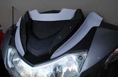

Ja, de Aeroflow is razend duur omdat er geen handelaar in NL, laat staan EU is, en je dus zelf direct bij hen moet aanschaffen.
Let wel, het is niet alleen de windscherm maar ook de deflector aan de binnenzijde die naar verluid zou moeten helpen;
(en die er in principe bij zit c.q bijbesteld kan worden)
In dit voorbeeld lichtgrijs aangegeven maar in de praktijk wel anders van kleuren;

PS: Voor het warme weer is er ook een oplossing; ;)
(een zogenoemde sport-ruit. Of je moet ff creatief gaan zijn met je oude OEM ruit en een zaag)

Inspector Gadget schreef:PS: Voor het warme weer is er ook een oplossing; ;)
Welk merk zadel(s) is er gemonteerd op deze motor?
Re: Ruit r1200rt/2006 vs ruit r1200rt/2010
Geplaatst: 16 apr 2016, 17:42
door Inspector Gadget
Dingeman schreef:Welk merk zadel(s) is er gemonteerd op deze motor?
Geen flauw idee. _001 Sorry! :cry:
Geplaatst: 17 apr 2016, 14:46
/Edit: navraag gedaan bij de vorige eigenaar;
Het zadel op de getoonde foto is naar verluid van Wunderlich, in OEM gemaakt door Kadedo, degene die wel meer onderdelen maakte en maakt voor o.a. BMW en (o.a) ook Touratech. Het zadel meegegaan met de inruil toentertijd. Ondertussen al weer een paar jaar geleden onderhand.
Terug on-topic. :lol:
