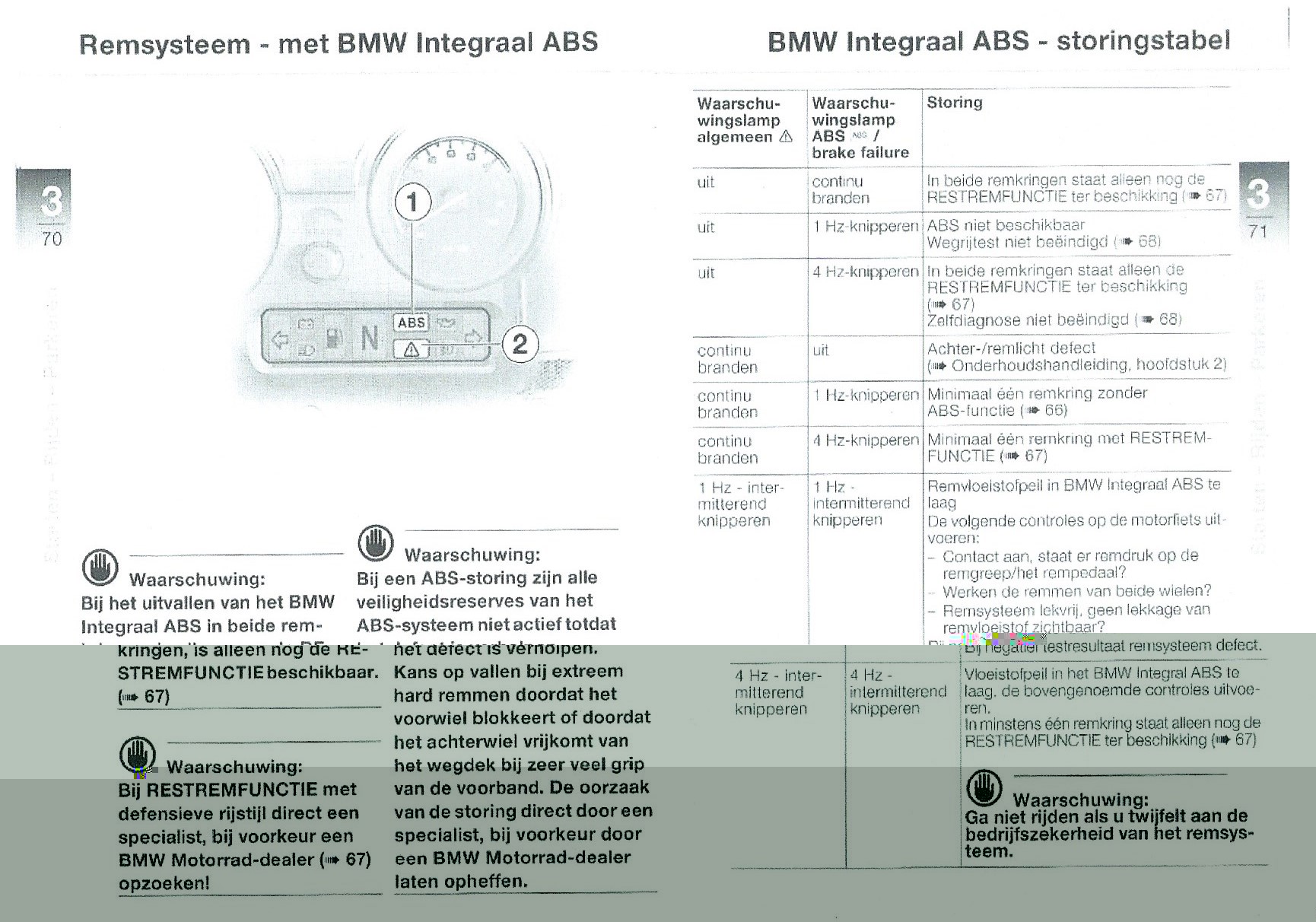

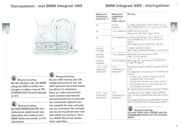

Ik heb sinds kort een abs probleem lampjes blijven knipperen,zag op de site een filmpje met de uitleg en zou de beschrijving kunnen down loden,waar kan ik dit vinden?
Mvr gr Johnny het betreft de r1100rt

Kijk is naar je accu door te lage spanning krijg je ook een storing.
Als je een stukje gereden hebt en opnieuw start heb je het probleem dan nog?

Kan o.a. te maken hebben met te lage accuspanning. Dit kan mede veroorzaakt worden doordat de startmotor minder goed is en dus meer stroom trekt. Meten is weten, als de spanning onder de 10 volt zakt tijdens het starten geeft dat een storing. Anders een keer laten uitlezen bij Kenny en Niels van MSA in Ede. Is goed adres voor een een eerlijk advies en een eerlijke prijs. Op tijd remolie vervangen scheelt ook een stuk. Bij mijn 1100 rt gebeurt dat elke grote beurt. En sinds ik de startmotor vervangen heb heb ik geen abs stroring meer gehad
groeten Ben1100RT
