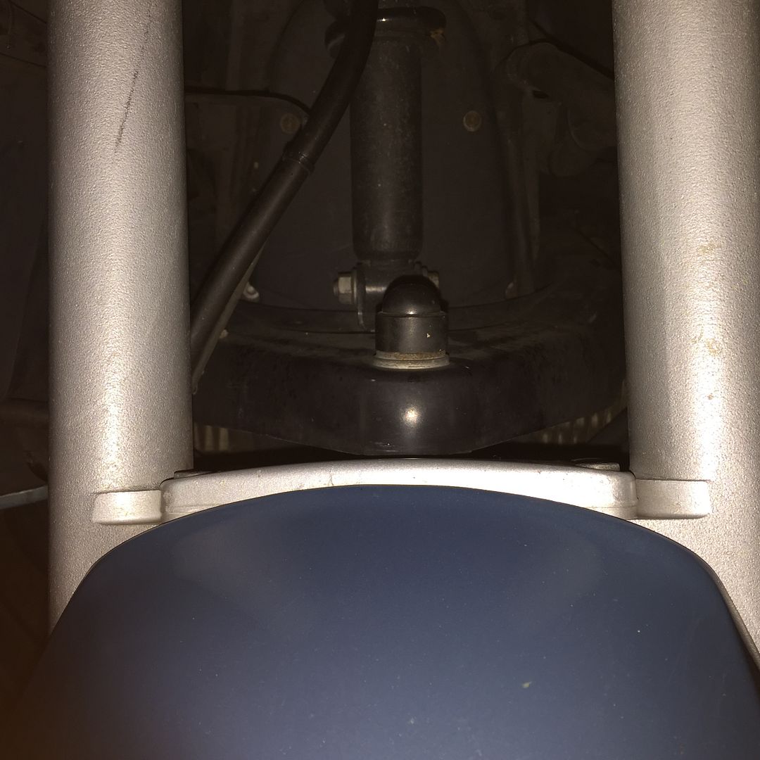

Is het verstanding om onder deze bout waar het wiel op draait via het stuur zie foto
Een soort sleep oog te maken om een lier kabel aan vast te maken om de motor daarmee in een aanhanger te trekken
De vorige (motor) scooter een Burgman 400 kon ik er zo langslopend in rijden
Maar de R1100 RT met koppeling lijkt mij wat moeilijker omdat hij zwaarder en breder is
Ook het Halfweg stoppen om zelf naar binnen te stappen lijkt mij moeilijker
Heb het nog niet geprobeerd maar ben bang dat hett als ik half weg staa fout gaat
Vandaar dat ik het wil gaan bekijken om het met een liertje te doen

Is het niet gemakkelijker om om een helpend handje te vragen van een tweede persoon?
Dat doe ik namelijk altijd.

Kun je niet gewoon een spanbandje om de vorkpoten doen met een paar lapjes er omheen voor die enkele keer dat dit nodig is. Ik zou zelf niet graag aan een schokdemper bout of de fusee van de Telelever een sleepoog knutselen, die hebben een andere functie, afblijven dus.

Ook een idee, echter dan zou ik eerder de triangel-arm gebruiken ipv de vorkpoten. De openingen in de triangel-arm maken het ook mogelijk om een spanband doorheen te halen.

Inderdaad ook een mogelijkheid
Gewoon om de veer poten een spanband
En daar de lierhaak aan
En dan de lier in de aanhanger zeker boven het spatbord vast maken aan de Datona wielklem
