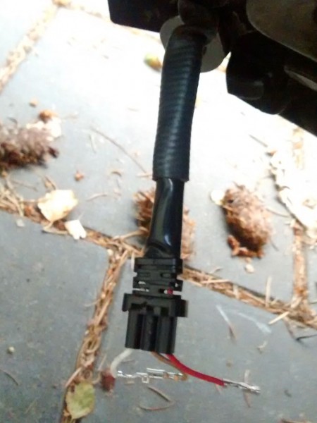

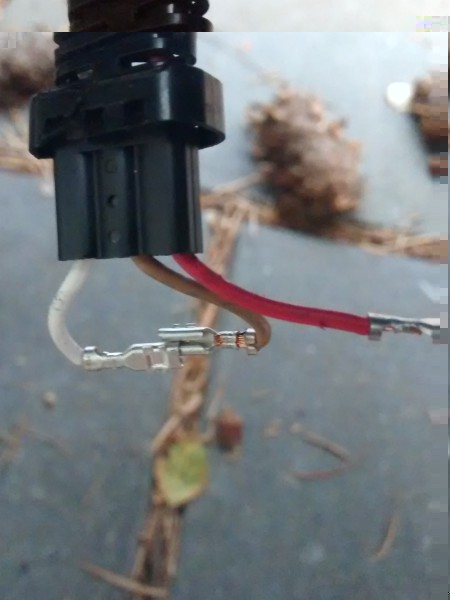

Ik had nog niet eerder van Jiffy gehoord en na dat als zoekopdracht te gebruiken kwam ik inderdaad ook snel tot de conclusie dat het de schakelaar bij de standaard moest zijn (de 2 youtube filmpjes daardoor ook gevonden). Verbaas me wel dat de ene de kap helemaal verwijderd (ik zou dan ook nog eerst mijn koffer moeten verwijderen) en dat de andere de kabeltjes doorknipt.
Ik heb uiteindelijk alles in takt gehouden voor eventueel hergebruik en alleen schroevendraaier nodig gehad om de connector er uit te wippen, stuk tape om af te plakken en tyrap om connector kabel weer vast te klemmen. Als je de kabelhoes voldoende omhoog schuift komt de connector helemaal vrij en kun je de 3 pennen uit de connector verder doorduwen (rode zou je ook op de plaats kunnen laten zitten) (1e foto) en daarna de witte en bruine met elkaar verbinden (2e foto):
