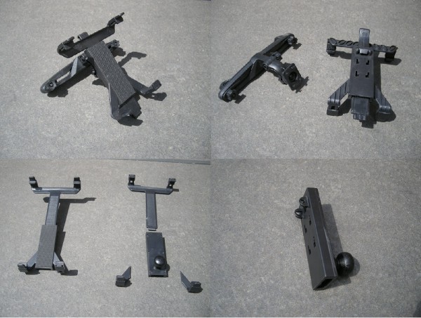

Ik had nog een tablethouder voor een hoofdsteun liggen die we niet meer gebruiken. (vorige week zag ik deze nog in de Blokker folder staan voor een paar euro)
Hiervan de overtollige steunpunten uitgeschoven en afgezaagd.

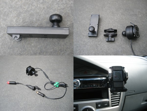

Omdat ik merendeel met de motor zonder navigatie rij heb ik op de voedingskabel een DIN-stekker gemonteerd (anders heb ik altijd een los voedingskabeltje op het stuur zitten)
Voor de voeding heb ik een verloopkabeltje gemaakt sigarettenaansteker aansluiting naar een DIN-aansluiting.
En zie hieronder het resultaat.
De totale kosten waren een paar dingen die ik thuis had liggen en een paar euro voor een kast-knop.
Tablethouder
Tablethouder
Verloop
Verloop

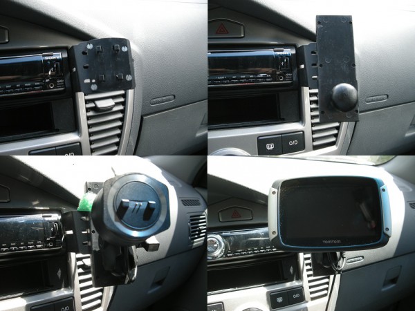

Eindresultaat
Eindresultaat
Zijaanzicht
Zijaanzicht
