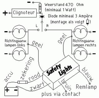

Het schema is de betreffende module (een klein kastje) waarbij een 6-tal draadjes in het BMW electrische circuit moeten worden aangesloten. Het onderdeel "clignoteur" in het plaatje kun je vergeten. Is hier niet van toepassing. Op zich niet moeilijk (er is ook een getypt verhaal bij, maar dat is wel erg uitgebreid). Ik heb de volledige electrische schakeling van een BMW R1100RT bij de hand en de kleuren van de goede draden geidentificeeerd.
Omdat ik geen ervaring met een BMW R1100RT heb qua modificeren wil ik hier graag hulp bij. Het gaat er met name om hoe ik op een goede wijze bij de juiste draadjes moet komen. Ik zie wel een bundel draden, maar die liggen wat verdiept, onder het zekeringenblok. Hoe kan ik hier het beste bij komen?

- Schema Safety Lights
- Schema Safety Lights.jpg (24.05 KiB) 2117 keer bekeken

Als ik dit plaatje zie zou ik het kontje 'even' demonteren en het zaakje 'krimpen' op de achterlichten. Dan hoef je niet te solderen of andere zaken uit elkaar te trekken. De plus van het contact zou ik dan via de plus van het achterlicht pakken (dan vergeet je die ook nooit aan te zetten) en de accu is dan ook relatief eenvoudig te bereiken...
Maar misschien dat dit te simpel gedacht is?

100% met Dave eens;
Als je het achterlicht demonteerd (2 plastic moeren helemaal aan de achterkant & binnenzijde van de kont van je fiets) heb je daar de benodige signalen allemaal bij elkaar.
Ik zou willen adviseren;
- Met een kleine metaalvijl op de bovenkant van de kabelschoentjes iets blank maken, dan kan je daar direct je aansluitingen op solderen. Ik zou geen 3M Scotchlok T-TAP connectoren gebruiken, de ruimte achter je achterlicht is in mijn visie daar iets te beperkt voor.
- Middels een kabel (in jou geval is 3-aderig snoer al voldoende) de 3 benodigde aansluitingen van het achterlicht (2x knipperlicht, 1x remlicht) naar voren "trekken" tot in de binnenkant van de kont van je fiets, opdat je daar je module kunt aansluiten.
Of, net als Dave aangeeft, 4 aansluitingen, als je de SF-module's "contact aan" wilt laten aansturen door "lichten aan", en dan dus 4-adering snoertje :roll:
Ik heb het zelfde gedaan voor mijn Kisan module, welke een remlicht-signaal aansluiting nodig heeft, en tevens ter voorbereiding van het 3e remlicht met contour-verlichting.
De Kisan is iets gemakkelijker aan te sluiten voor dezelfde functies (en nog wat meer), maar wel andere prijsklasse.

Het is gelukt.
Zoals Dave en Dutchmidiman al aangaven heb ik simpel de achterlichtunit verwijderd. Daar zaten alle draden in. Aangesloten conform de handleiding (solderen voor een vaste verbinding)
De aansluiten van de Massa op de accu ging wel goed, maar voor de PLUS moest ik enkele schroeven van de rechterkuip losmaken zodat de kuip iets opzij kon. Toen kon ik goed bij de PLUS om e.e.a. aan te sluiten.
Het systeem werkt perfect en doet wat het beloofd. : :)

Met de tips van dit forum maar aan de slag gegaan.
De inbouw van de safetey-lights
Dit moet er dus in (behalve de diode en de weerstand):
Zadel er af... volle boel (bij pijltje is alarmunit.. even losschroeven kun je er makkelijker bij:
Kuipdeel eraf... kun je goed bij de accu. Ook de baerh uitgebouwd en de toeter van het alarm (zie gele pijltjes)
Schroefjes en onderdelen netjes op een rijtje...
Schroefjes van het achterlicht los... stekker voorzichtig los halen... plastic kapje er af (zie paar plaatjes verder) Het witte draadje ga ik bijsolderen
Zo die zit erbij. (Stekkerje een beetje schuren waar je gaat solderen. Wil je de boel ooit demonteren... dat kan dus zonder dat originele onderdelen zijn aangetast.)
Voorbeeld van het plastic kapje (bij het pijltje)
Ik heb dus beide richtingaanwijzers, remlicht (voor het signaal) en gewoon licht voor 'geschakeld op contact' gebruikt. Licht aan is safetylights aan....
Draadjes kunnen onder dezelfde schuifjes. Her en der bijelkaar binden en je kunt door hetzelfde gat naar binnen zonder boren of wat ook
Bij conrad.nl wat stekkertjes gekocht. Zo kan ik snel en eenvoudig de hele unit verwijderen indien nodig. Ik heb gekozen voor een stekker met 4 pinnen vanuit de achterzijde (richting l+r, remlicht en gewoon licht) en een stekker met twee pinnen voor +/- vanaf de accu.
Stekkers kunnen worden 'gekripmt' maar ik heb ze gesoldeerd. Weet ik zeker dat ze goed vastzitten.
Behuizing er omheen... klaar is de stekker
Draadje voor de accu. Stekker solderen, krimpkous erom... vlam erbij...
Lengte zo gekozen dan de kabel met de plus langer is dan min en zo meeloopt met de gewone bekabeling bij de accu.
Stekkers (de mannetjes in dit geval) aan de unit gemaakt. In de + de zekering opgenomen.
Kabeltjes op de accu aangesloten en accu teruggeplaatst... let op nu is het weer 'spannend'!
De stekkers komen achter bijelkaar
Stukje dubbelzijdig tape. (voor m'n baerh gebruik ik klitteband....)
Alles weer teruggestopt (alarm, baerh, gereedschap, bandenset..en de safeteylight module)
Daar zit hij ... lekker droog, goed bereikbaar.. en alles werkte in één keer hoera!
Ik kan weer veilig op weg zo de winter in
Gr
JOEB

@mike
Ben het eens met Donic
Als je al voeding onder je zadel hebt is het alleen een kwestie van het achterlicht loshalen en draadjes bij solderen....
Wat ik zelf belangrijk vond is dat e.e.a. te verwijderen is zonder schade aan bedrading oid. Vandaar dat ik op de stekkerjes gesoldeerd heb.
Het advies van de leverancier was koppelen rechtstreeks aan de accu. M'n baehr heb ik aangesloten via een 'doorlus zekering' (Een stekertje in de vorm van een zekering, waar weer een zekering in kan (voor het circuit waar hij al voor bedoeld was) en een extra +draadje met zekering die je kunt gebruiken voor je eigen toepassing (baehr BSA 0101). Zo'n doorlus ding had ik niet bij de hand.. dan de kuip er maar even af...
Maar nu het gebruik.... Het werkt prima. Bij remmen geven de richtingaanwijzers extra flashes...(is uit te zetten...) Twee kortje tikjes aan de rem en knipper patroon gaat in werking. Eén korte tik en het patroon stopt, ook na richtinggeven stopt het patroon. Meer hoef je niet te weten.... Bij 3 klikjes krijg je en patroon wat bij daglicht iets beter zichtbaar is maar in het donker wel erg fel is.. die is dan mooi meegenomen... de 4, 5 etc klikjes gebruik ik niet. Aanpassing in 'het programma' is eenvoudig te doen (16 klikjes... etc) maar voor de meeste motoren niet nodig...
De mooie bijkomstigheid dat de richtingaanwijzers altijd op een 'laag' niveau branden geeft me vooral rust bij m'n achterlicht. Nu ben ik aan de achterzijde altijd zcihtbaar... ook al is het lamje van het achterlicht stuk...
Hoewel de maker/bedenker idd erg veel info in z'n handleiding stopt met een lettertype wat bij de gem. leeftijd van de bmw rijders (
) moeilijk leesbaar is... vind ik de module op zich prima voor elkaar. Klein vierkant bakje wat je dubbelzijdig tape snel ergens vast plakt. Electronica keurig in de hars en draden lang genoeg om e.a. aan te sluiten voor uiteenlopende situaties. ...
Al de kisan idd aan te sluiten is door simpel weg het knipper relais te vervangen door de kisan... dan kan daar weinig tegenop.... qua installatie gemak.

als ik de runninglightmodule aansluit aan het achterlicht kan ik dan (indien nodig)
de weerstand en/of diode daar ook tussenbrengen ?
Bij mijn 1100 r was dat nodig en heb ik die aangebracht aan de uitgang van de pinkerdoos ..

Een draadje van de module (vervanger voor het originele knipperrelais) naar je achterlichtlampjedraad en klaar is Bert! De module 'weet' dan dat je remt en gaat allerlei creatieve dingen doen met de knipperlichten om daar de aandacht op te verstigen. That's it.BeemerBert schreef:En hoe sluit je het remlicht-signaal dan aan ?
If you hook-up the 12 volt supply from the brakes, to the signalMinder brake input:
BRAKE FLASH OPTION will flash the turn signal lamps every time you apply brakes. A short 2 second flash pattern begins with quick flashes then slows down to stay on solid.
BRAKE OVERRIDE OPTION suspends the time-out feature until the brakes are released. This allows continued flashing for those times when you are waiting at the signals to make a turn and do not want the time-out to cancel the flashing.

De Kisan SM-5 "trekt" vrijwel geen stroom uit het rem-circuit, iets waar, naar het blijkt, de R1150RT behoorlijk gevoelig voor is.
De SM-5 gebruikt het remlicht-signaal puur als een signaal-ingang, om die "beruchte" BrakeFlash functie te kunnen gebruiken.
(wat overigens een optie is, je bent niet verplicht dit aan te sluiten, bijv. ivm wetgeving)
En ik verwacht dat dit wellicht het probleem is bij de diverse andere modules, of het trekt te veel stroom uit het achterlicht-signaal of het vormt een "vals" circuit tussen de knipperlichten en remlicht (lees: ingangsimpedantie is te laag).
En vandaar dat je "oplossingen" leest zoals diodes (sperren van spanning in een bepaalde richting, dus inderdaad, voorkomt een vals circuit) of weerstanden (aanpassen van de impedantie, tot op zekere hoogte).
Dat is allemaal niet nodig voor "plug-en-rij" oplossingen zoals Kisan, dus veel minder kans op storingen.
Waarschijnlijk zullen dergelijke "spin-modules" (mijn vrije vertaling van een oplossing waarbij je diverse draden moet aansluiten op de bestaande draadboom van de fiets) bij een R1100RT minder tot geen problemen geven.
