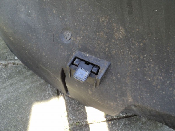

Inderdaad, opdracht aan alle pre-waterbuffel 1200RT bezitters, trek eens je zijkoffers omhoog in vergrendelde toestand, daar mag maar heel weinig beweging in zitten!
Als het meer dan een centimeter is, regel die verdikte lipjes bij je BMW dealeRT.
PS: Als noodoplossing kan je eventueel ook met andere (plak)materialen die uitschuivende lip verdikken.
Ikzelf heb 3M opplak-voetjes gebruikt.
Niet echt fraai maar je ziet het verder niet.
Oh, ik hoor al roepen, foto, foto. :lol:
Bij deze dan;

Koffer R 1200 RT, bouwjaar 2005, vliegt voor de tweede keer.............. :evil:
Vanmiddag gebeurde het weer!!!!
Ik reed over een verkeersdrempel en opnieuw werd de linkerkoffer gelanceerd. Gelukkig was de schade van de vorige keer nog niet hersteld. Bij nader onderzoek bleek dat de "stift", met het plakvoetje waar Inspector Gadget over schrijft en waarvan hij een foto heeft geplaatst, niet vergrendeld wordt. De stift kan gewoon naar beneden gedrukt worden, ook als de koffer op slot zit. Daardoor kan het dus gebeuren dat bij het op-/afrijden van een drempel de koffer gelanceerd wordt.
De koffer ziet er nu behoorlijk gehavend uit. Dat geldt zowel voor de in kleur gespoten buitenschaal als voor voor het gedeelte waar het slotmechanisme in zit. De buitenschaal kan uiteraard gerepareerd worden, echter het andere gedeelte niet. Ik ben het goed zat........
Is er een forumlid die mij kan helpen aan een complete linker touring koffer, dan wel aan het deel waar het slotmechanisme e.d. in zit, met een goed werkende vergrendeling??? Uiteraard tegen een vergoeding. Ik zou er heel blij mee zijn!!!!
Mvg. Rendert
