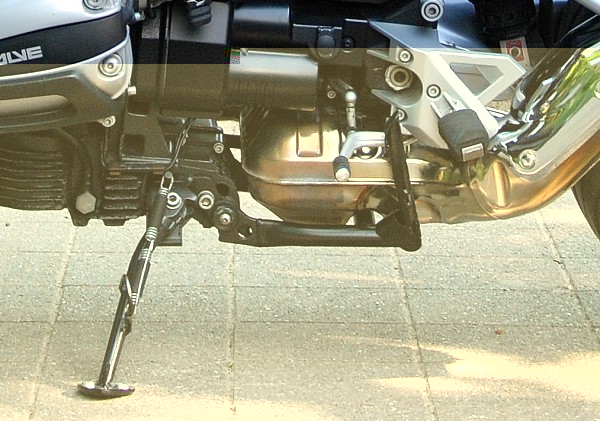

door Ton1959
Het pedaal van de RT zit toch heel anders dan bij onze R1100R denk ik. Ik weet niet hoe jij pedaalhoogte is standaard in vergelijking met onze R1100R Bert. Dat zie je op de foto niet goede namelijk.

door Ton1959
Zo te zien heeft Bert het pedaal lager gemaakt en meer naar buiten. Maar jij wilde het toch meer omhoog Louis? Eigenlijk is de pedalen verlagen een zeker zo goede oplossing zeker met jou lengte denk ik.

door Ton1959
Zo ziet er bij de R1100R uit. Persoonlijk lijkt mij een pedaalverlaging het best dan word ook de knie hoek wat meer acceptabel. Al ben ik er nu wel aan gewend voort. Ik denk dat Duitsers korte benen hebben en lange armen.Een beetje de de bouw van apen.
