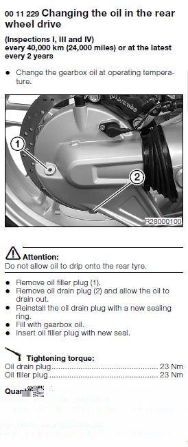

Vanavond toch maar eens de cardanolie vervangen. Geen idee of de vorige eigenaar het heeft gedaan, of heeft laten doen, maar de kleur van de olie was erg grijs. Toen ik de aftapplug eruit gedraaid had, viel mij op dat er veel donkergrijs metaalslijpsel opzat. In de handleiding staat dat er een kwart liter hoort in te zitten, maar dat kwam er bij mij bij lange na niet uit...oeps

Dat grijze wat in de olie zit is metaalgruis wat van de de tandwielen komt en is vrij normaal,daar hoef je,je geen zorgen over te maken.Als er metaalspanen in zitten word het een ander verhaal.

Ik ververs mijn versnellingsbak en cardan olie ter minste elke 20,000kms (soms bij 10,000kms...). De olie is goedkoop en zoals gezegd, het is een erg makkelijk klus! (Bij mijn oude XJ900 had ik de cardanolie elke 8,000kms verversd!)
Na de eerste twee oliebeurten kwam er geen grijs spul meer uit. Dit kan ook een emulsie van vocht in de olie- maar meestal is het wat heel fijn slijpsel. Na 60,000kms zal je verwachten geen grijs spul meer...
Voor weinig kost is het een fijn gevoel te weten dat er verse olie in de aandrijflijn staat.

Als je het nog hebt staan moet je er eens een magneet door heen halen en kijken wat er aan blijft hangen. Als al dat grijze daadwerkelijk metaal is heb je toch behoorlijk last van slijtage.
Als je wilt weten of er vocht in de olie zit doe je een beetje op een theelepeltje en hou er een aansteker onder: als er water in zit krijg je spetterende stoombelletjes, als er geen water in zit zal de olie langzaam zwart worden, voor echt branden moet je het heter maken.
