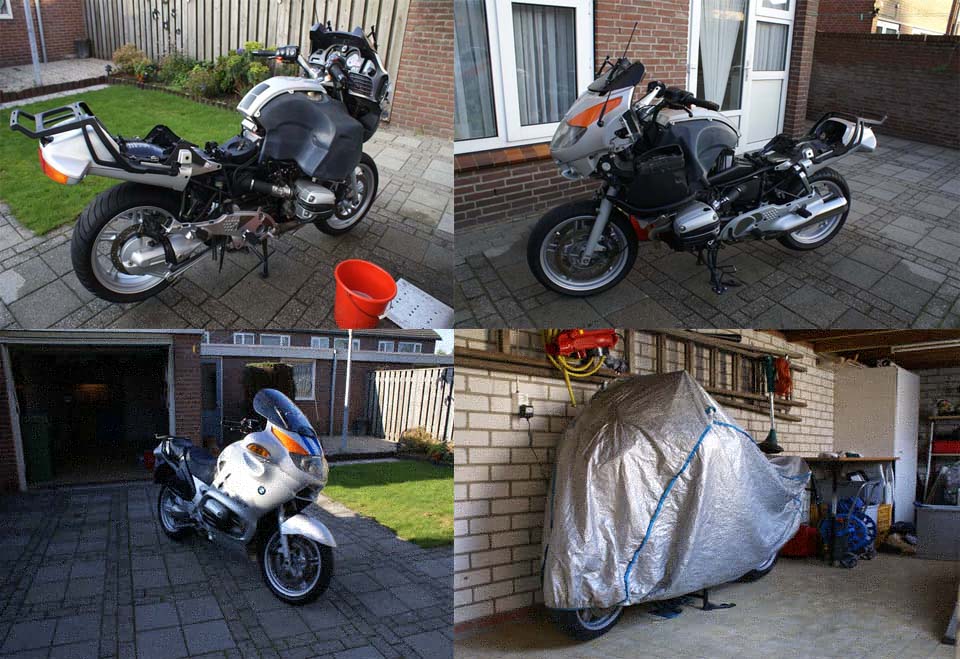

Re: Wat doe jij voor de winterstalling ?
Tja het poetsen natuurlijk al doe ik dit normaal geproken ook vaak. En ik ververs de olie en vervang het oliefilter en controleer het luchtfilter. Ik smeer allerlei scharnierpunten ook. En de accu gaat er ook uit omdat ik geen electriciteit heb in de garage dus daar kan ik hem niet aan de lader zetten. Even de accu ook bijvullen indien nodig. Ik zorg dat de tank vol is. De banden zet ik op een iets hogere spanning dan normaal.
Maar al deze dingen doe ik pas als ik weet dat ze gaan strooien omdat ik niet gek ben op pekel. Misschien dat ik nog iets bij de brandstof gooi om te zorgen dat de brandstof kwaliteit niet snel terug loopt.
Het kan overigens zijn dat ik eerst nog een keer de tank verwijder om daaronder ook eens even te poetsen omdat ik dat bij deze motor nog niet gedaan heb. En ik wil de standaard nog laten poedercoaten en de veren daarvan vervangen en dat kan ook mooi in de wintertijd.
