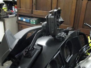

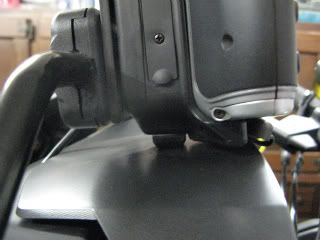

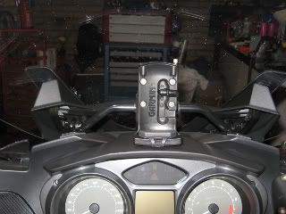

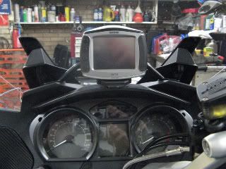

leo442 schreef:Ik gebruik de originele bmw steun voor mj.2010.
Ik heb wel een kleine aanpassing gemaakt om de houder iets hoger te kunnen monteren zodat de 550 mooi recht en trillings vrij staat. Ben hier 200% tevreden over!
Gr. Leo.
Hierbij de beloofde foto's.beemerrichard schreef:leo442 schreef:Ik gebruik de originele bmw steun voor mj.2010.
Gr. Leo.
Heb je hier een foto van?
