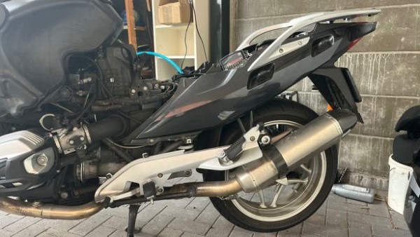

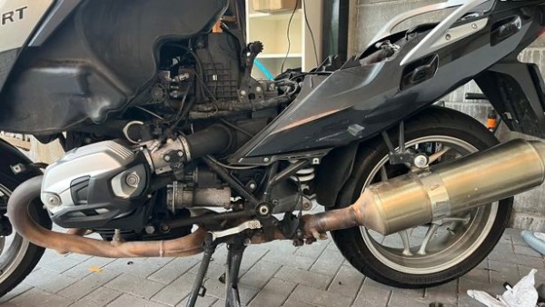

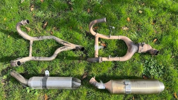

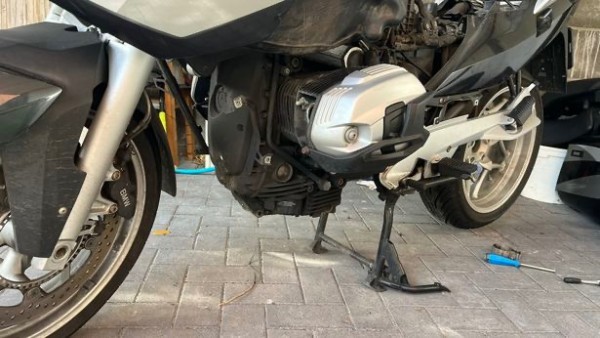

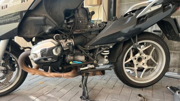

Afgelopen tijd wat spulletjes verzameld via e-bay plus nieuwe pakkingen en van de week dan toch maar eens de boel uitgewisseld. Een goede 2 uur later zaten er weer originele voorbochten met lambda sensoren, een werkende vlinderklep en een origineel einddemper op.
Testritje gemaakt en ik vind de motor lekkerder rijden. Ik merk niet echt dat ik minder vermogen heb, maar vind hem wel wat rustiger. Stank van benzine is ook weg en ploffen in de uitlaat bij terugschakelen een heel stuk minder.
Geslaagde operatie.
