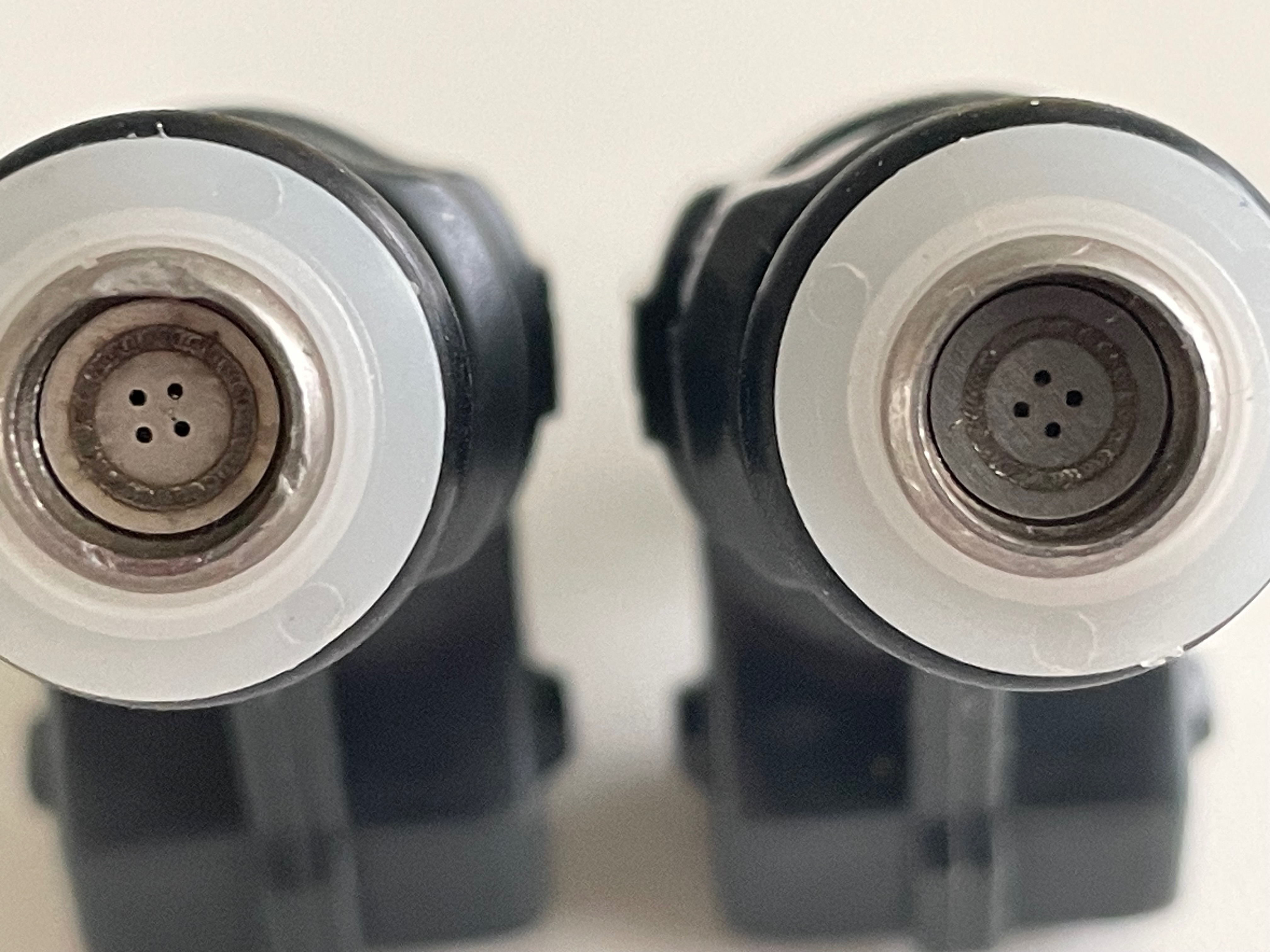

Bij mijn -1150- heb ik twee nieuwe injectoren van John Gemi gekregen, maar bij montage bleek dat ze defect waren.
Onder garantie heb ik ‘nieuwe’ toegestuurd gekregen, waarvan ik een foto heb bijgevoegd. Ik vind namelijk de spuitmondjes nogal verschillend.
De vraag aan de ‘kenners’ op dit forum: is dit erg?

Bij een injector gaat het om de verneveling van de brandstof. De injectoren die je laat zien zijn meet een hele fijne verneveling waardoor de brandstof haast als damp de cilinder in gaat. Door een fijnere verneveling is het rendement iets hoger. Je merkt het met het rijden maar op de brandstof is nagenoeg geen verschil te merken. Als je wil zien hoe de verneveling is kan je de injector aansluiten maar niet monteren. Als je dan een stukje keukenpapier onder de injector houdt en even de motor start (zonder te laten aanslaan) kan je de verneveling zien. Dat zou mooi, egaal en rond moeten zijn.
