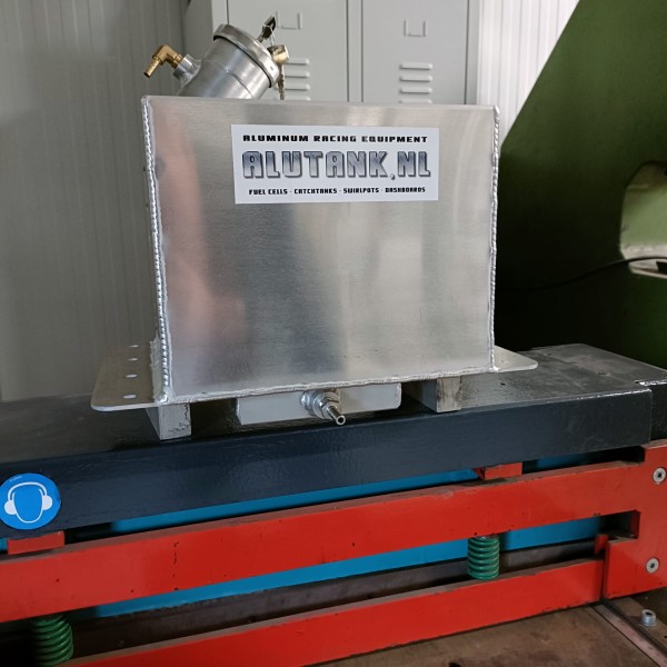

Voor mij is de benzine tank op een motor altijd te klein. Mn plan is om een aluminium tank lassen en die op het bijrijderzitje plaatsen. Die kan dan tegelijk als rugsteun dienen. Als ik tank dan tank ik die ook vol en als mn gewone tank half leeg is dan pomp ik met een elektrische pomp mn reserve tank daarin leeg. Waar kan ik die dan het beste op aansluiten? Komt er een slang van de benzine tank waar ik een t-splitsing tussen kan maken? Of moet ik een extra nippel aan de bestaande tank maken?

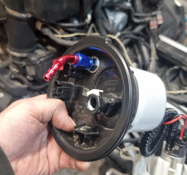

Wat een geweldig idee. Geen pomp of niets nodig. Geniaal.Baird schreef: 29 sep 2024, 22:53 Even ongeacht of een extra tank nodig is, mijn ervaring heb ik met één R1100RT en twee R1150RT's en hoe je het wil maken, in bijgaande link het systeem dat te koop is voor een R1200GS, zonder pomp, alleen slangen en slim gebruik makend van de natuurkunde, kijk maar eens hoe ze het hier gedaan hebben.
https://cgmotoparts.com/products/bmw-mo ... -gs1250adv
Mn tankje is ondertussen klaar. Binnenkort wordt het aangesloten.

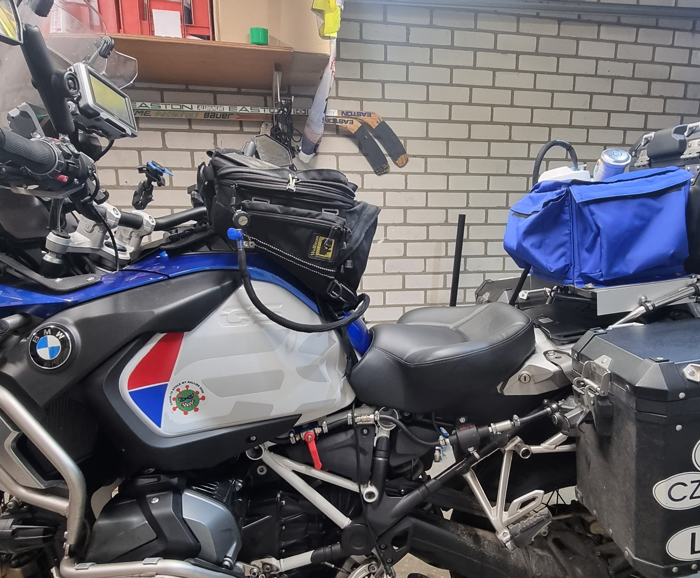

Ik heb een extra tank op de 1250GSA.
Als ik een RT gevonden heb maak ik daar ook een aansluiting op, is maar een klein klusje.
De tank is 11.5 liter omdat ik volgens de regels van de Iron Butt acc. 41.5 liter max mag meenemen met bepaalde ritten.
De tank is gemaakt met anti-slosh schotten voor stabiliteit
Ontluchting en een verdiepte uitloop.

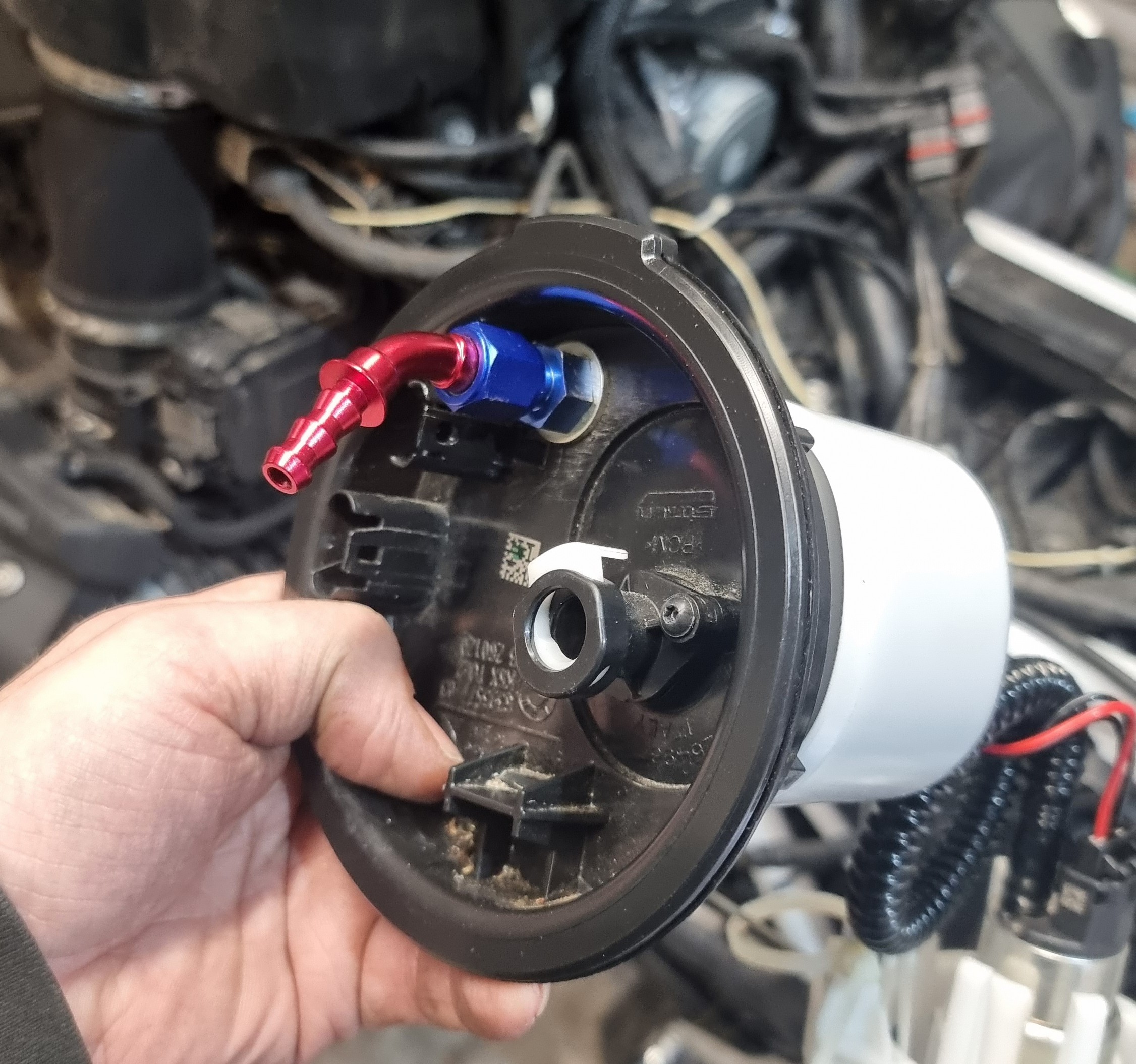

Ik heb in de benzinepomp een gat geboord en daar een blukhead fitting geplaatst.
Daar kan de aansluiting op van de aux tank.
Ik had er tot vorige week een pomp tussen om de benzine over te pompen, dit duurde 8 minuten.
Nu heb ik hem gravity-fed geplaatst en de aux tank weggewerkt in een reistas.
Om nog meer stealth door het verkeer te rijden.
Hier zie je de oude opstelling met kraan en pomp in het zicht.
