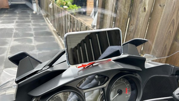

Was al een tijdje op zoek en aan het nadenken over een manier om mijn telefoon op de houder van de Zumo XT te kunnen plaatsen.
Dit in geval van nood (XT stuk of wat dan ook), of als ik liever met Waze of Google Maps wil navigeren van A naar B (snelweg A naar B en met files is de XT niet zo sterk, wil nog wel eens wat discutabele routes voorstellen.)
Afijn, kreeg deze inval en heb die zojuist gemaakt en getest:

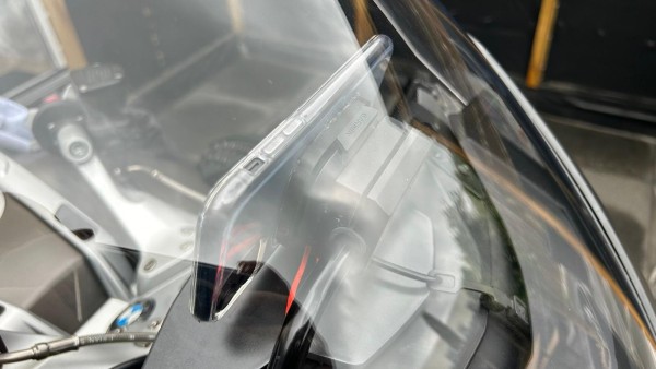

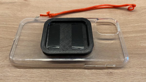

Een 3D-geprint afdekkapje gelijmd (met goede lijm) op een hoesje, en voila.
De mooiste oplossingen zitten hem vaak in de eenvoud. Hoesje ligt in mijn koffer, neemt geen ruimte in en in geval van nood zit hij er zo opgeklikt.
Nog niet voldoende vertrouwen in alle materialen, dus incl. noodlusje ;-)
Oplossing: Telefoonhouder op Garmin mount.

Zit er ergens iets van HF-trillingen dempend materiaal tussen de montage ?
Telefoons zijn vaak niet zo bestand tegen die trillingen.
Verder een erg knappe oplossing

Nha, gok het er wel op, is ook maar een noodoplossing. Heb op m’n vorige RT ook heel lang met een telefoonhouder gereden en nooit last gehad. Misschien door de boxer minder HF trillingen? En anders een oude telefoon ervoor gebruiken.Paniekje schreef: 25 mei 2024, 13:20 Zit er ergens iets van HF-trillingen dempend materiaal tussen de montage ?
Verder een erg knappe oplossing![]()
En, bedenk ik me nu, volgens mij is de XT mount dempend dmv rubbertjes in de montage.
