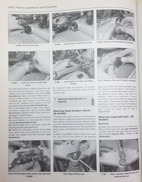

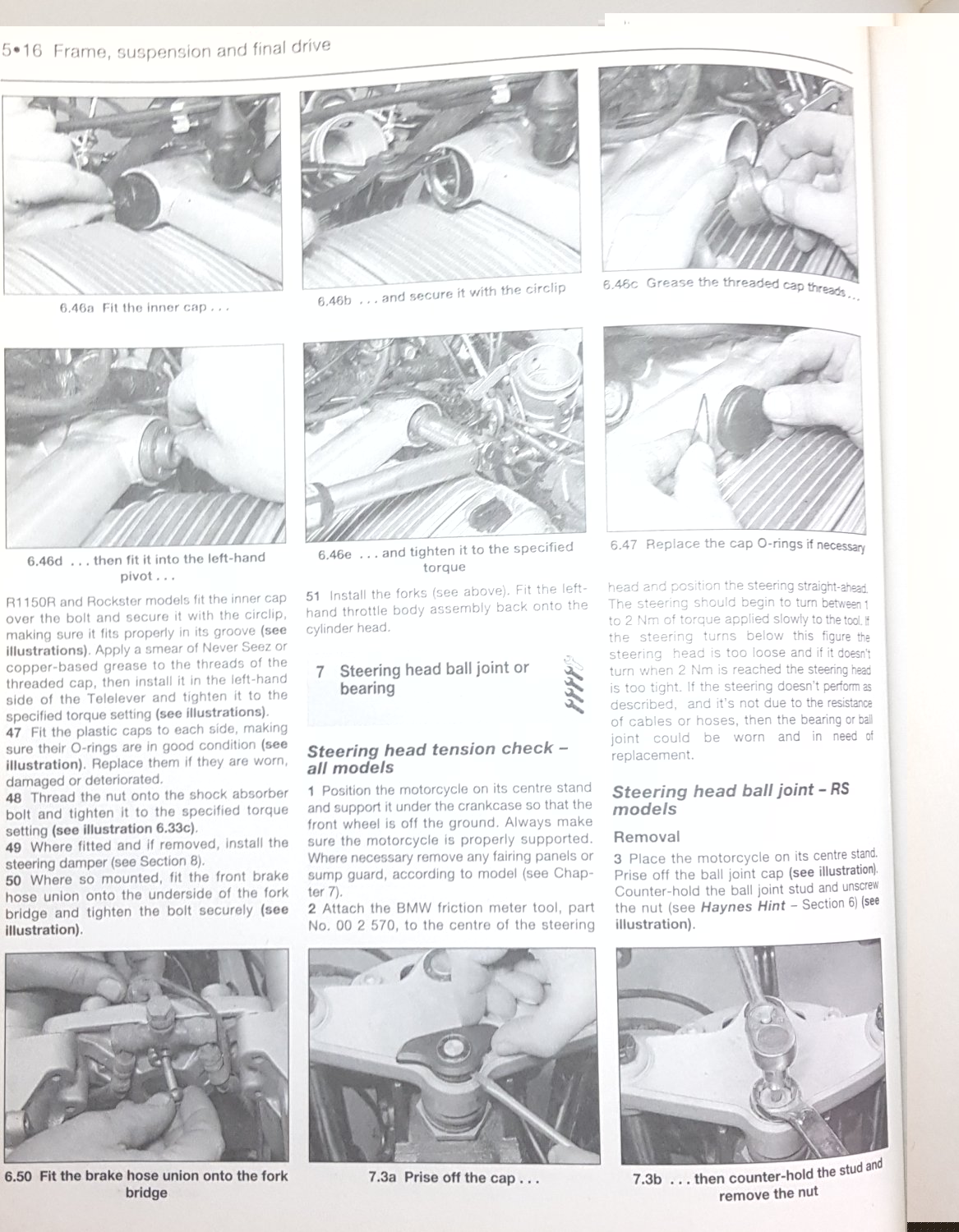

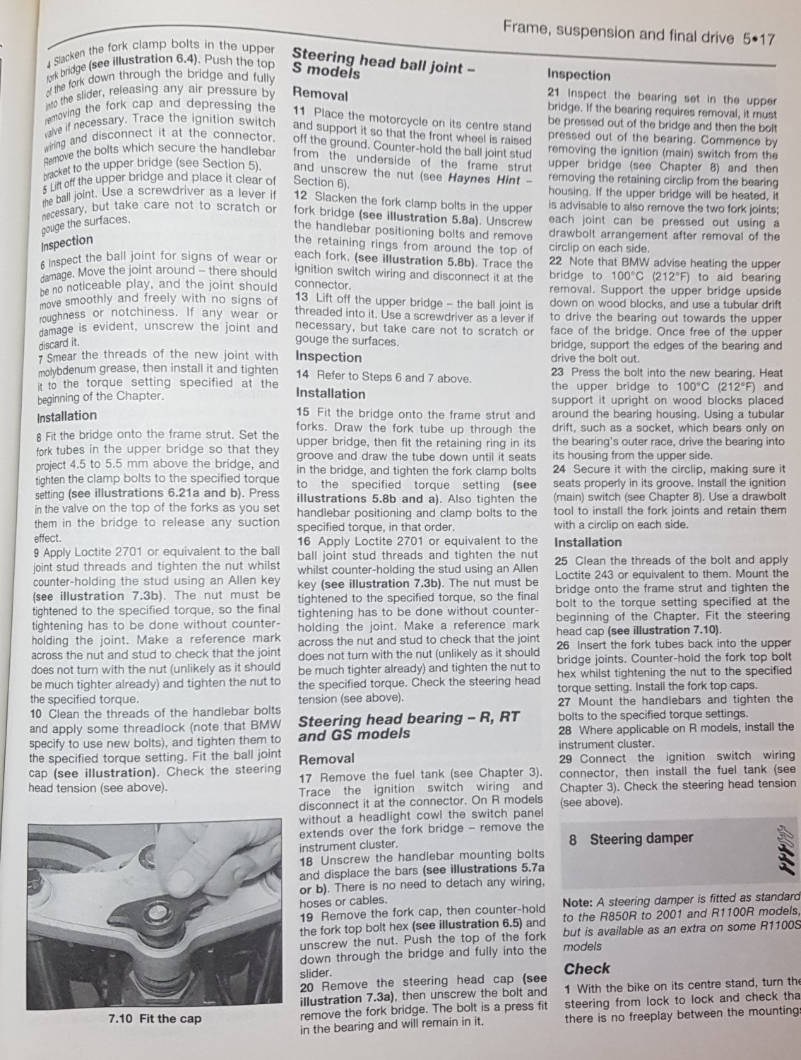

Hoi forumleden,
Ik ben van plan het contactslot te vervangen van mij 1100 rs en daarvoor moet de kroonplaat eraf.
Echter uit Clymer wordt mij niet geheel duidelijk hoe.
Er zit een bou met binnen zeskant met ook nog eens een extra moer daarop, hoe dit los te draaien, moer fixeren en inbus zeskant losdraaien ?
of moer en inbus beide losdraaien.
Vast bedankt voor jullie aanwijzingen.

Het meest logische lijkt mij de binnenzeskant fixeren en de moer lossen, in Clymer staat dat de Allenbolt { binnenzeskant } los gedraaid moet worden en dat komt mij vreemd over.

Ja dankje,  helemaal duidelijk
Beetje vreemd hoe dat in Clymer wordt aangegeven.
Toch beter op zeker te gaan.
