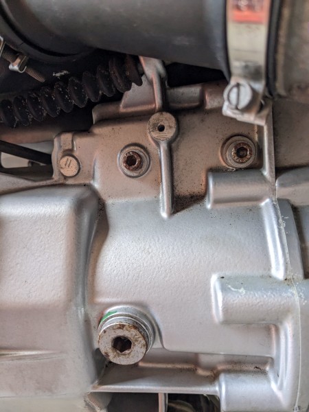

Nu ging dat uiteindelijk goed. Maar omdat mijn situatie er net weer anders uitzag dan de filmpjes en foto's die ik vond heb ik per ongeluk twee andere boutjes bovenin de versnellingsbak losgedraaid (zie foto, bovenste twee boutjes).
Nu lijkt het erop alsof deze boutjes vast zaten aan een soort plaatje wat erachter zit, en na losdraaien is dat plaatje iets naar onderen gezakt. Als ik nu de motor in zijn vrij zet heeft het wiel geen vrije loop. Koppeling inknijpen heeft geen effect. Ik heb er geen druk op gezet en helemaal de motor niet gestart, maar iets zegt me dat ik wel een probleem heb wat ik niet zo gemakkelijk op kan lossen.
Overigens zaten de boutjes ingedraaid met een soort vergane tape en een ringetje wat waarschijnlijk ook niet origineel is).
Wie kan me (1) vertellen wat ik per ongeluk heb gedaan en (2) hoe ik dat weer kan herstellen?
Alvast dank!

Die twee kleine inbusjes houden een plaatje vast dat is bedoeld om de olie in de transmissie te geleiden (een ‘baffle plate’ volgens het handboek). Dat plaatje zit nu waarschijnlijk op een of meer tandwielen te drukken waardoor je transmissie geblokkeerd is.
Ik ben bang dat er geen snelle oplossing is, want van de buitenkant ga je daar niet bij komen. Ergo: de bak moet eraf en uit elkaar.

Dankjewel @nvdw !
Nu weet ik wat er aan de hand is.
En gelijk een update: ik heb geluk gehad uiteindelijk. Ik heb (weer met een beetje moed) een soort mcgyver-achterige oplossing bedacht en met een dun ijzeren pinnetje in een van de gaatjes het plaatje omhoog weten te krijgen waardoor het schroefdraad weer achter de andere bout kwam en ik die vast kon zetten. Daarna met zelfde pinnetje het andere gaatje op de juiste hoogte gezet en voorzichtig het tweede boutje weer vastgezet.
Net een testritje van ca 100 kilometer gemaakt en alles lijkt het goed te doen (zelfs veel beter zonder zwarte cardanolie en met nieuwe olie in de bak).

Oef! Zeker geluk gehad.
