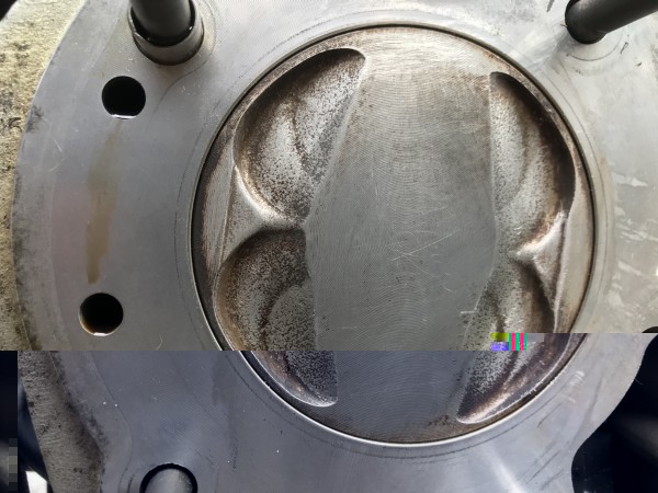

Ik heb de zuiger voorzichtig schoon gemaakt.
Bijgaand 2 foto’s. Geen merktekens helaas.
Kan iemand wellicht hiermee vertellen of de zuiger goed zit?
Groet, Adri.
Groet, Adri.
- Edward1968
- Berichten: 345
- Bijz: R1250R
Re: Cilinderkop monteren gaat niet lekker.
In mijn optiek staat er duidelijk in het wphb dat het merkteken onder de zuiger ingeslagen is.

Ja, dat is ook zo. Maar de cilinder net weer gemonteerd met vloeibaar pakking. Die laat ik zitten.De zuiger zal waarschijnlijk goed zitten. Maar ik wil het zeker weten. Twijfel sloeg toe met kloppend geluid , na montage, en afkomstig van de uitlaatklep.

Je eigen beslissing.
De kans is 50% dat de zuiger goed gemonteerd is. Echter denk ik (onderbuikgevoel) dat je niet gelet hebt op de stand van de zuigerveren en olieschraapveer. Hierdoor is de kans minder dan 1% dat het een succes wordt.

Morgen weet ik het. De compressieveren zijn secuur gemonteerd. 120 graden tussen de slotjes. Richting inlaatkant.Daarom moest ook cilinder er af. Gemonteerd in alle rust op tafel met verenklem.. als geheel op de tappen, zuigerpen er in , borgen en klaar. Zit je niet lang te pielen , terwijl je vloeibare pakking uithardt.
