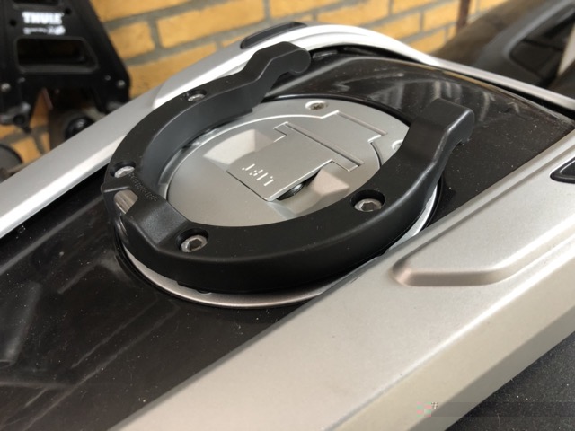

In 2017 had ik een SW Motech tanktas gekocht. Die heb ik nog steeds in gebruik. Een hele fijne kleine dagtas voor de kleine spulletjes die je direct onder handbereik wil hebben zonder het in je jaszak te moeten proppen.
Echter enige tijd geleden viel het mij op dat de tanktas bijna niet meer van de ring was te verwijderen. Het normale klik systeem zoals je dat van SW Motech kent functioneerde niet meer. Op een gegeven moment kreeg ik de tas er helemaal niet meer af. Met wat creatief duw en trekwerk is het toch gelukt. Het viel mij direct op dat de plaat die je onder de tas monteert defect was. Het mechanisme functioneerde helemaal niet meer en dus niet meer bruikbaar. Het gevolg (of waarschijnlijk de veroorzaker) was dat de tankring ook beschadigd was.
Na was speurwerk bleek ik in 2017 de verkeerde ring te hebben gekocht. Ondanks de verhogingsbusjes bleek de ring niet geschikt voor mijn RT uit 2011. De ring bleek de 2e generatie te zijn voor jongere modellen en daarbij hoort ook de 2e generatie onderplaat.
Ik heb uiteindelijk een nieuwe en juiste tankring met een nieuwe onderplaat bij SW Motech in Duitsland besteld nu specifiek voor mijn RT uit 2011. Een paar dagen later heb ik het kunnen monteren. Dit is het model van de 1e generatie en dat past echt subliem. Het op- en afklikken gaat uiterst soepel.
Mocht je ook interesse hebben in een SW Motech, dan heb je hierbij de nummers van de juiste artikelen zoals ze op de foto's staan afgebeeld:
Tankring TRT.00.475.12900/B
Plaat/Ring onder de tas TRT.00.475.10200/B

Daarin staan dus artikelnummers, maar let op!! Bij nader inzien is die ring niet geschikt voor onze RT. Ondanks de vulbusjes had ik er zelfs nog een paar ringetjes onder gelegd om die vulbusjes te verhogen. Dat is langere tijd goed gegaan, tot het moment dat ik mijn tas er helemaal niet meer af kreeg. De ring zelf past qua afstand van de boutgaatjes wel, maar is niet hoog genoeg en daarmee komt je tas als het ware klem te zitten tussen de ring. Het kostte veel moeite om de tas uiteindelijk los te krijgen. Met een beschadigde ring en onderplaat tot gevolg.
Toen ben ik daar dieper ingedoken en blijkt een andere ring nodig te hebben. Ik heb een paar maanden geleden een "oud type" rechtstreeks bij SW in Duitsland gekocht, een ring en de adapter onder te tas. De ring geschikt voor een RT uit 2011 (oude model dus), heeft eveneens weer busjes en boutjes bijgeleverd. Zonder extra ringetjes onder de busjes is deze ring keurig hoog genoeg om de adapterplaat van de tas goed te laten klikken. Zonder moeite.
En daarop heb ik dit nieuwe topic met uitleg en foto's gemaakt.
De artikelnummers die in dit nieuwe topic staan horen dus bij het juiste model (2005-2013). Ik heb net nog even de factuur nagekeken maar SW noemt het gewoon ION Tankring en ION Oberring Quick Lock.
Als ik t.z.t. de tas te klein vind, hoef ik alleen een grotere tas te kopen en kan ik de huidige adapterplaat overzetten. Ideaal systeem in meerdere opzichten.
