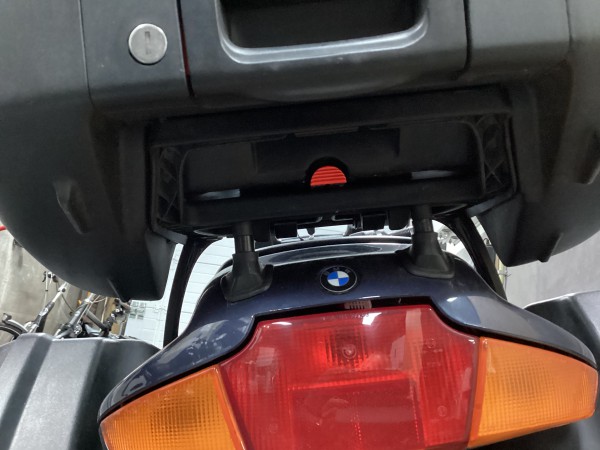

Zie de foto’s van de koffer op mijn -1150-. Mij lijkt het, dat variant 1 niet gaat werken.
Groet, Dick

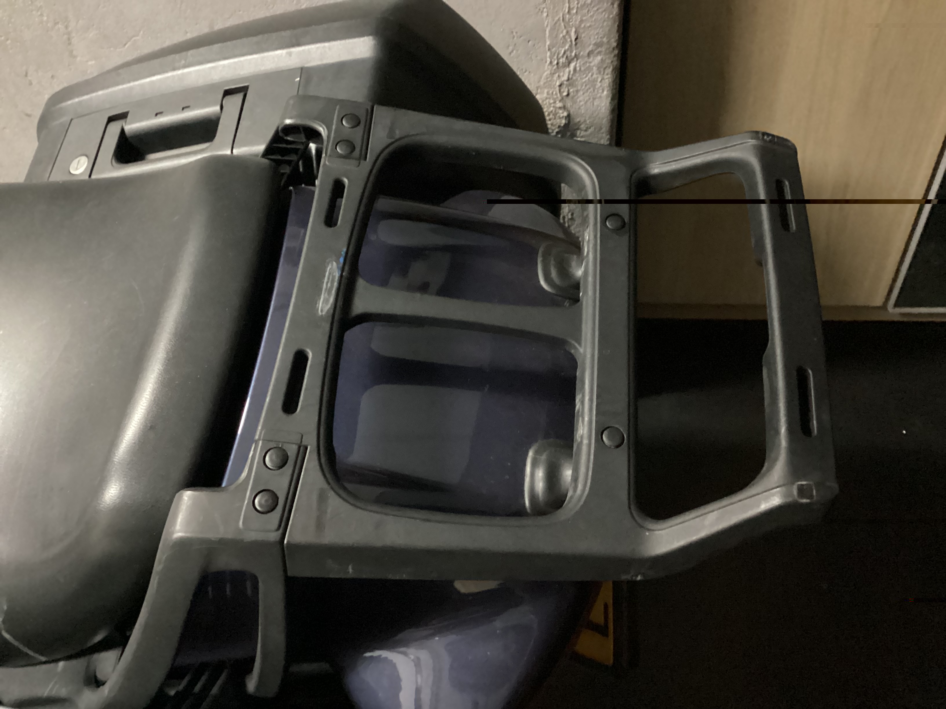

DickJe schreef: 27 okt 2022, 20:18Mij lijkt het, dat variant 1 niet gaat werken.
Ik kan dat inderdaad bevestigen: de klem die de standaard 1100RT/1150RT koffer vastklikt aan het rek maakt gebruik van deze uitsparing:
(311.41 KiB) 89 keer gedownload
