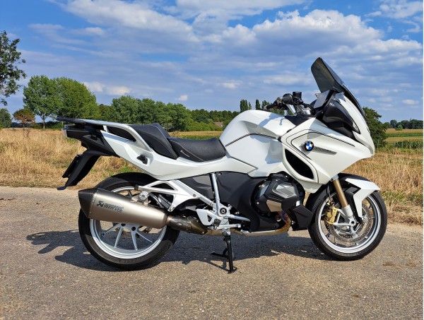

In juni dit jaar heb ik een 2021 R1250RT gekocht van 5 maanden oud. Het is de option 719 uitvoering.
Alle opties erop behalve de radio en de verstralers.
Door mij zijn de nodige zaken verandert:
-Wunderlich: Buddyseat bestuurder en passagier, cilinder beschermers, spatbord verlenging, voorvork doppen en achterwiel dop.
-Cee Bailey wind scherm, getint.

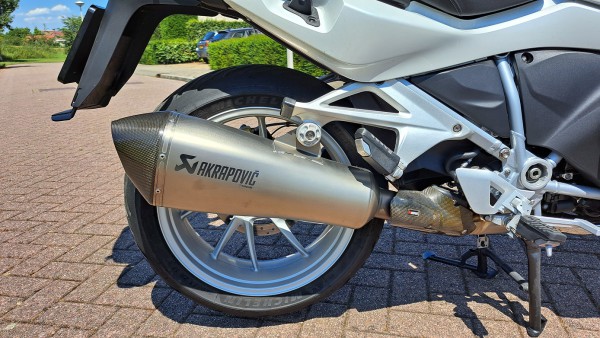

-Akrapovic uitlaat

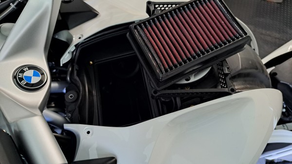

-K&N luchtfilter
-Vtrec rem en koppelings handels

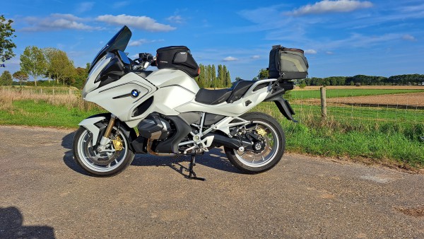

-SW Motech pro city tanktas en montagering op de tank
-Gaatjes geboord in de vulpijp van de tank en de spiegels. Dat zorgt voor het sneller helemaal vullen van de tank en goede afwatering van het water dat na een regenbui of wasbeurt in de spiegel blijft staan. Zie de foto's.

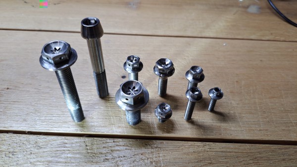

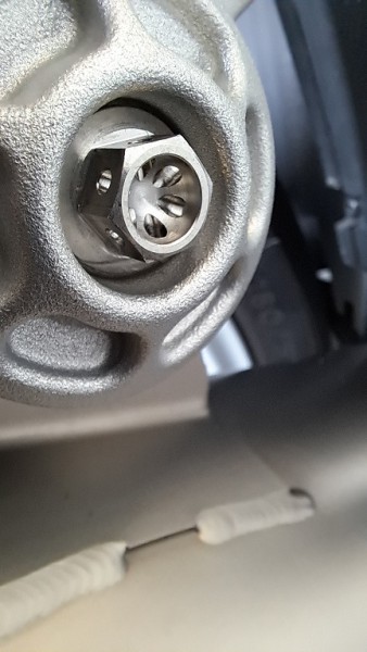

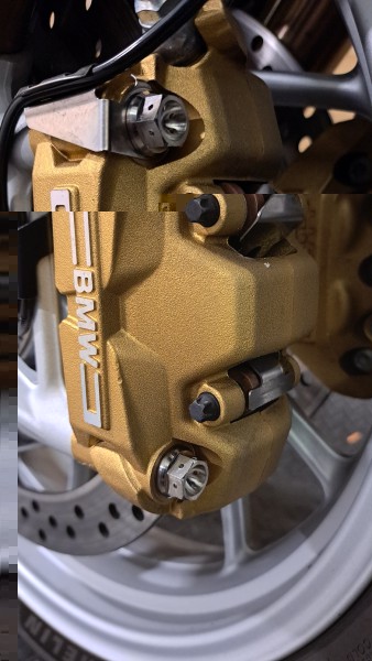

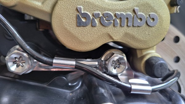

-Alle zichtbare boutjes vervangen door titanium exemplaren (zeer mooi en hier ga ik verder niet over discussiëren)
-software versie 013-012-050 is erop gezet. Het tft scherm werkt nu zoals BMW bedacht had. Verder gebruik in een Samsung A53 en een Sena SRL helmset. De muziek speelt via Samsung music. Dat gaat nu vrijwel steeds goed. Soms is er geen kaart zichtbaar en waardoor weet ik niet.
De foto serie is bedoeld om te laten zien hoe fraai de veranderingen hebben uitgepakt en als inspiratie voor de andere rijders.

-Akrapovic uitlaat
-K&N luchtfilter

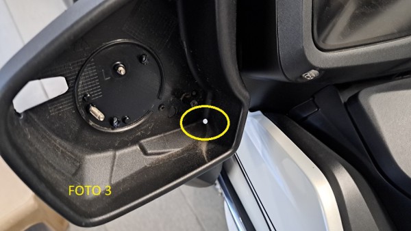

Even een paar vraagjes; hoeveel werk is het om de gaatjes in de vulpijp van de tank te maken? En waarvoor heb je gaatjes in de spiegels gemaakt (en waar)?
Het is veel werk om bij de vulpijp te komen. Ik heb het gecombineerd met het wisselen van het luchtfilter voor een K&N. Je moet aan beiden zijden de kappen eraf halen en de bovenkap op de tank. Het is niet handig door BMW gemaakt om zoveel werk te moeten doen om bij het luchtfilter te komen. Daarna is het verder heel makkelijk om bij de vulpijp te komen. 4 gaatjes boren van 5 mm en je kan de tank daarna veel sneller vol tanken. De lucht kan dan makkelijker ontsnappen.

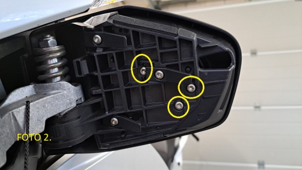

De gaatjes in de spiegel behuizing zorgen ervoor dat er geen water in blijft staan. Zie foto.
Je schrijft dat je alle zichtbare boutjes vervangen hebt door titanium. Om hoeveel gaat het dan ongeveer? En wat heeft dat gekost? Waar heb je die boutjes vandaan?
Over de titaniumboutjes, die zitten er puur voor de looks en het zijn er een stuk of 45. Kijk op je eigen motor en dan kan je gaan tellen dan heb je het aantal wat ik ongeveer vervangen heb. Je kan ze kopen bij de titaniumshop en titanium raceparts. Als je de maat opmeet welke je wilt vervangen kan je zien wat het kost. Prijzen tussen de 3 en de 7 euro per stuk, ex btw.

Kunnen de gaatjes in de spiegelhuizen geboord worden met de spiegels op zijn plaats? Van buiten naar binnen boren dus.
Ik vraag het omdat op de foto het glas is verwijdert.

Deze werkvolgorde heb ik aangehouden.
Schuif de kap van de spiegel. Je duwt op de kap en duwt hem van de motor af. De pijlen op foto 1 geven aan waar de bevestigings klemmen zitten (3stuks).
Dan 3 schroefjes losdraaien. gele cirkel
Boor een gaatje in de binnenhoek, daar waar het water blijft staan.
Monteer de spiegel terug en schuif de kap op zijn plaats.
Als je een spiegel hebt gedaan doe je de 2e in 2 minuten.
