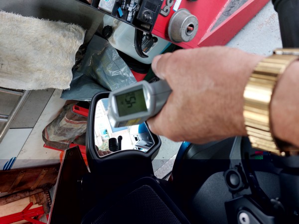

Nadat ik het weekend van 16 sept jl. op de ring van Antwerpen in een hevige regenbui terecht kwam, en weer geen zicht had in de spiegels, was het voor mij duidelijk dat ik het eerder ingezette project weer op zou gaan pakken.
Met veel voertuigen die spontaan begonnen te remmen en wisselde van rijstroken kon ik niet meer zien wat er achter mij gebeurde vanwege de beslagen spiegelglazen.
Als je dan met de handschoen de glazen schoon gaat vegen ben je even niet meer geconcentreerd met de verkeerssituatie bezig.
En uiteindelijk is het gelukt en zijn de spiegelglazen nu verwarmd.
Het wachten is op een vergelijkbare weer- en verkeerssituatie om te zien of ik nu wel zicht naar achteren gaat houden.
-groet- Hans Beijersbergen.

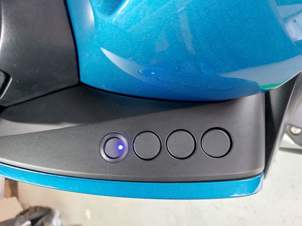

Schakelaar aan
Schakelaar aan

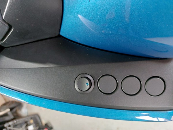

Schakelaar uit
Schakelaar uit

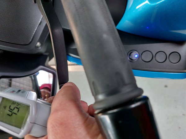

Temperatuur Re
Temperatuur Re
Temperatuur Li
Temperatuur Li

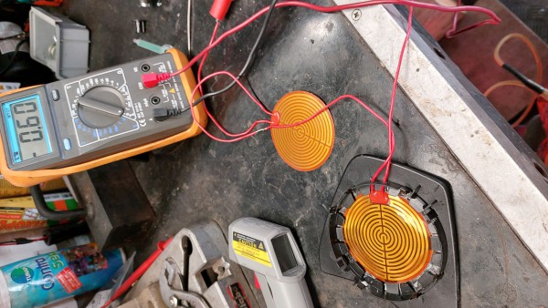

Re: Spiegelverwarming
Dat ziet er mooi uit. Zou je ook aan kunnen geven waar je de verwarming vandaan hebt. Volgens mij heb ik dat niet gelezen in jou post van januari.
En verder, hoe makkelijk is het om het spiegelglas los te maken uit de zijspiegels?
BRS07
Berichten: 182
Locatie: Randstad
Dit zijn folies die je via verschillende sites kan bestellen 12 volt en rond 7 cm.
De spiegelglazen zijn (voorzichtig) te demonteren als je deze met een haakje losmaakt van de houder.
Je kan net tussen het spiegelglas en het huis kijken en dan de borghaakjes los wippen.

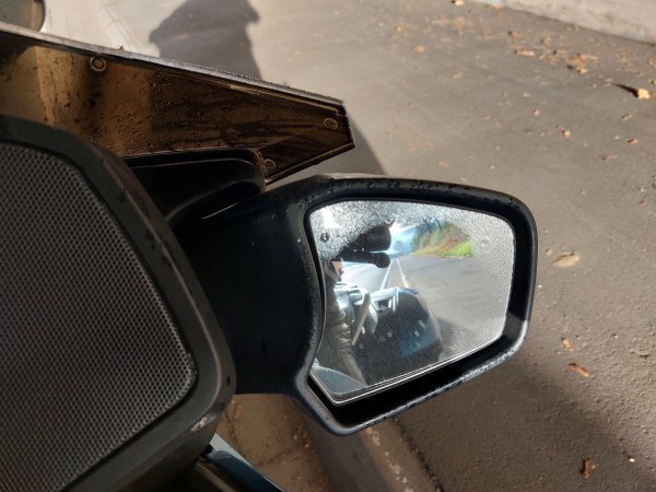

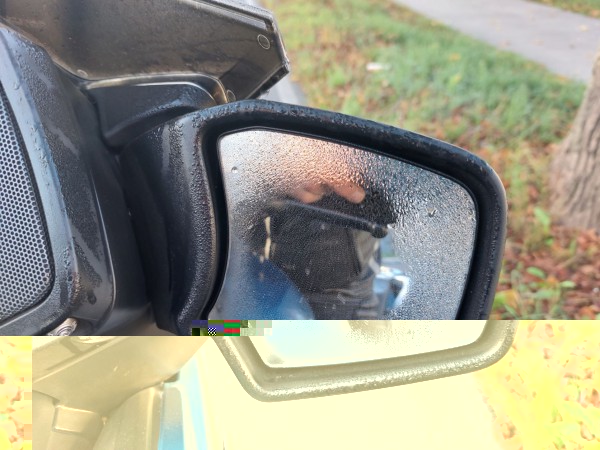

Vervolg van de enige motorfiets met spiegelverwarming.

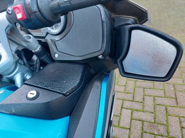

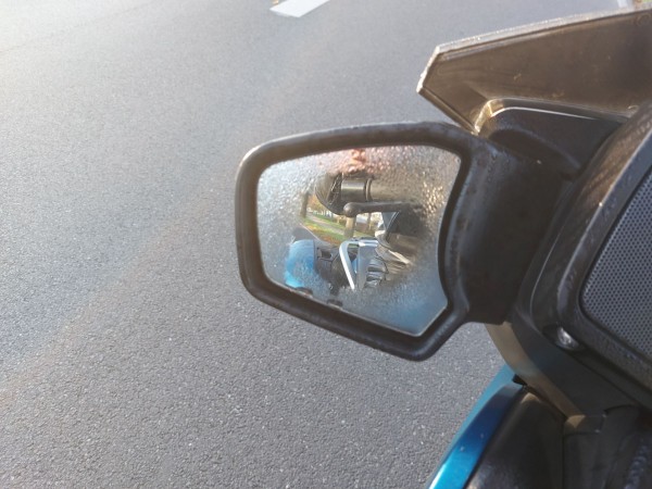

Afgelopen weekend een rit gereden van 1622km door het Teutenburgerland, de Harz en Weserbergland. Het was schitterend weer maar met aanvang in de ochtend fris en vochtig.
Wat was ik blij met de spiegelverwarming zie de foto’s.
Natuurlijk kan je de spiegels schoonvegen maar kort erna zij ze weer beslagen nu met de verwarming geen "omkijken" meer naar _004 Big RT Smile
Groetjes Hans Beijersbergen

Waar heb jij de schakelaar vandaan?
BRS07
Berichten: 182
Locatie: Randstad
Hallo Frank,
Gewoon in een automaterialenzaak. Ze zijn er in allerlei kleuren wat betreft het controlelampje.
Dient wel gezegd te worden dat het een schakelaar is voor binnen in de auto en hoe hij zich gaat houden met vocht moet nog blijken.
Maar voor € 4,60 maak ik me daar nu nog niet druk om en ben ik blij zoals het systeem werkt.
