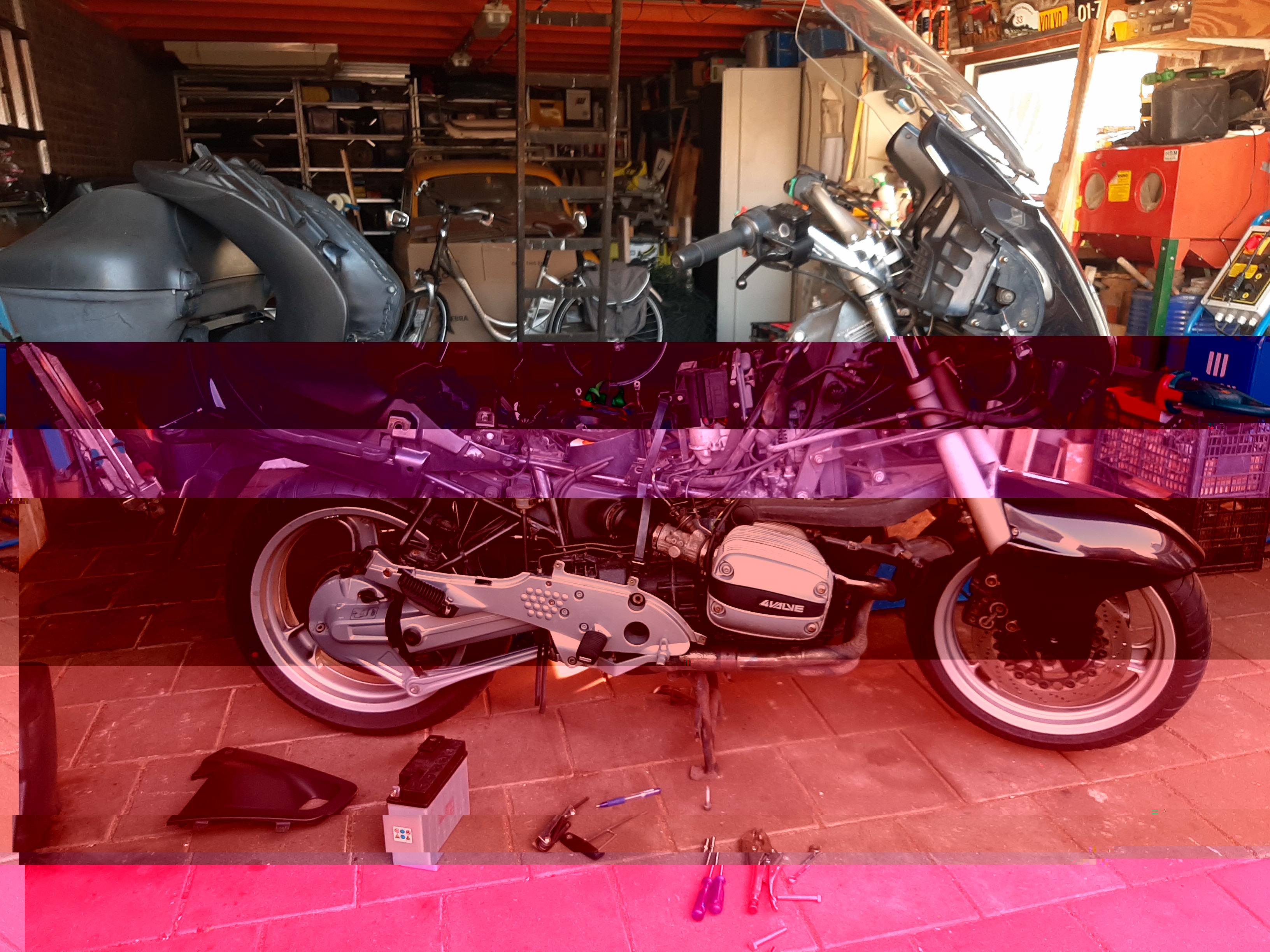

Mijn choke wil niet meer in de maximale stand blijven staan, de binnenkabel glijd af toe niet terug in de buitenkabel en mijn gashendel schiet niet terug naar 0 als je hem loslaat ..... :cry:
Ik ga maar weer sleutelen om te achterhalen waar het mis gaat.
Als iemand tips of ideeën heeft hoor ik het graag _004

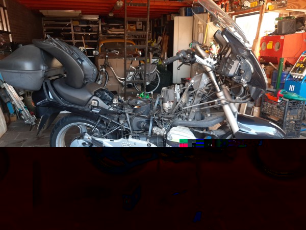

Ik heb vandaag de motor zover uit elkaar gehaald tot het punt van het verwijderen van de verdeler.... toen kwam de familie op paas visite.
Van de week maar even verder prutsen. Ik hou je op de hoogte.

Ik heb alle kabels er uit, inderdaad via rechts na het verwijderen van de slang.
Na wat voelen en trekken aan de kabels zonder spanning door de veren van de gasklephuizen denk ik de oorzaak van het hangende gas gevonden te hebben .... het is de hendel. Niet het rubber, maar de hendel zelf draait niet erg lekker.
