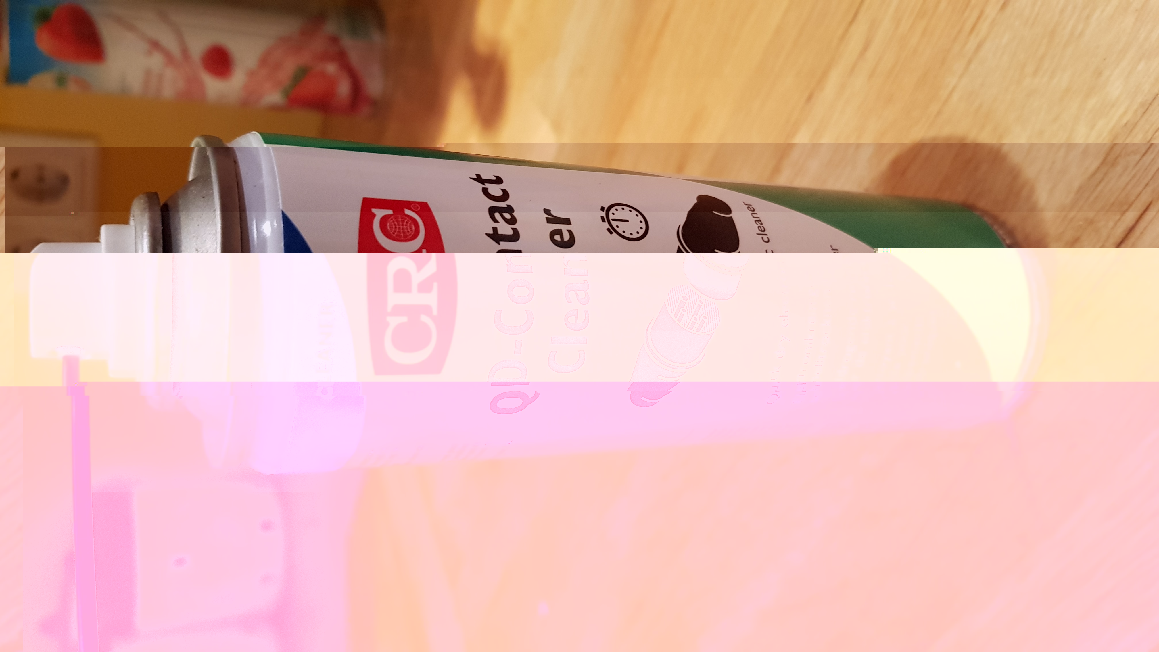

Ik had op de Pan ook problemen met de schakelaar van de richtingaanwijzer. Om het probleem te verhelpen gebruikte ik geen WD40 maar een contactspray met 'schoonmakende' werking.
Dit werkte super en ik heb er daarna nog jaren probleemloos mee gereden.

Nou weet ik dat meneer BMW, om logische redenen, de knoppen (zo goed als) waterdicht heeft gemaakt, dus of contactspray daadwerkelijk bij de contacten komt durf ik te betwijfelen (maar ik zeg niet dat ik het niet mis kan hebben).
