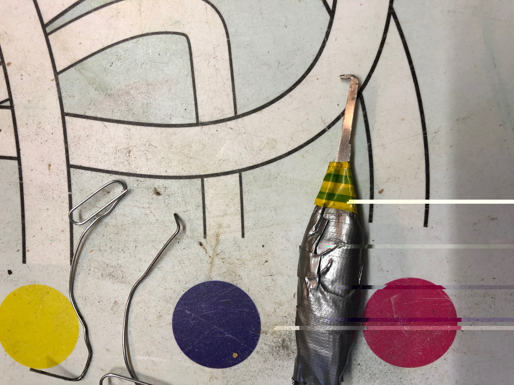

Op basis van een aantal youtube filmpjes een peuterinstrumentje gemaakt volgens model....daarna een hele middag zitten peuteren en nog geen steek verder... :cry:
De verschillende filmpjes geven ook aan dat je geduld moet hebben, maar ik sta nu toch wel heel erg versteld van mijn geduld.... Big RT Smile
Heeft iemand nog advies?

Helaas ondanks de vele uurtjes fröbelen is het mij en mijn partner niet gelukt om de cilinder uit de koffer te krijgen.
We hebben het op verschillende manieren geprobeerd, met het zelf gemaakt instrumentje, zoals op de vele Youtube filmpjes, met paperclips, vanuit het slot, vanuit een opening in de koker waarin de cilinder zit.
Rest ons niets anders dan de dealer in te gaan schakelen.... :O

https://www.bmwrtforum.nl/forum/download/file.php?mode=view&id=10774Dit instrumentje heb ik gebruikt. En ja alle bewegingingen zoals je adviseert hebben we gemaakt.

Dan is het een kwestie van borging los schuiven, tillen en daarna (haast zeker) de slotplaatjes stuk voor stuk omschuiven om de cilinder er zonder schade uit te krijgen. Kom je toch weer terecht op het borgplaatje. Het door jou getoonde gereedschap werkt daarvoor in ieder geval niet.
Het haakje moet er voor dit slot zo uitzien.
