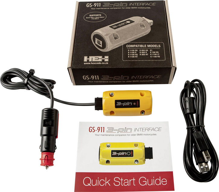

De stekker bevind zich onder het zadel.
Daar kan een GS-911 3-pin op aangesloten worden. https://www.hexcode.co.za/products/gs-911-3-pin
