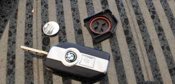

Vandaag bij Reco geweest om het keyless spul op de motor te laten checken, sinds enige weken werkt het steeds vaker niet dan wel en moet de motor gestart worden door de sleutel tegen de sensor te houden zodat hij passief opstart.
Onderzoek wijst uit dat de fout zeer waarschijnlijk in een slechte verbinding zit in de key fob. Een nieuwe is snel besteld maar helemaal niet leuk, dus actie.
De batterij is er snel uit, zo ook de 2 mini torx schroefjes maar dan loop ik vast,ik vermoed dat de sleutelbaard er uit moet en dat daarachter nog iets zit dat helemaal open maken nu verhinderd.
Wie geeft mij de gouden tip hoe ik verder bij de electronica/ soldeerverbindingen etc kom om zo een € 206.= uit te sparen?

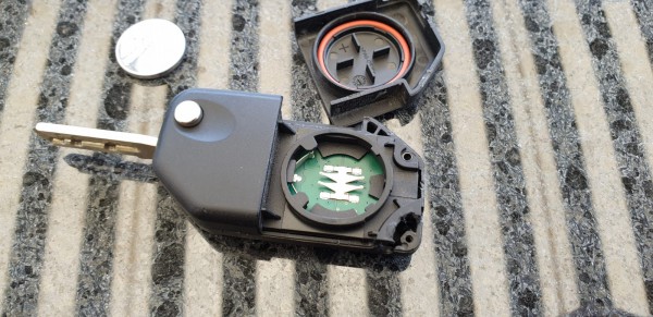

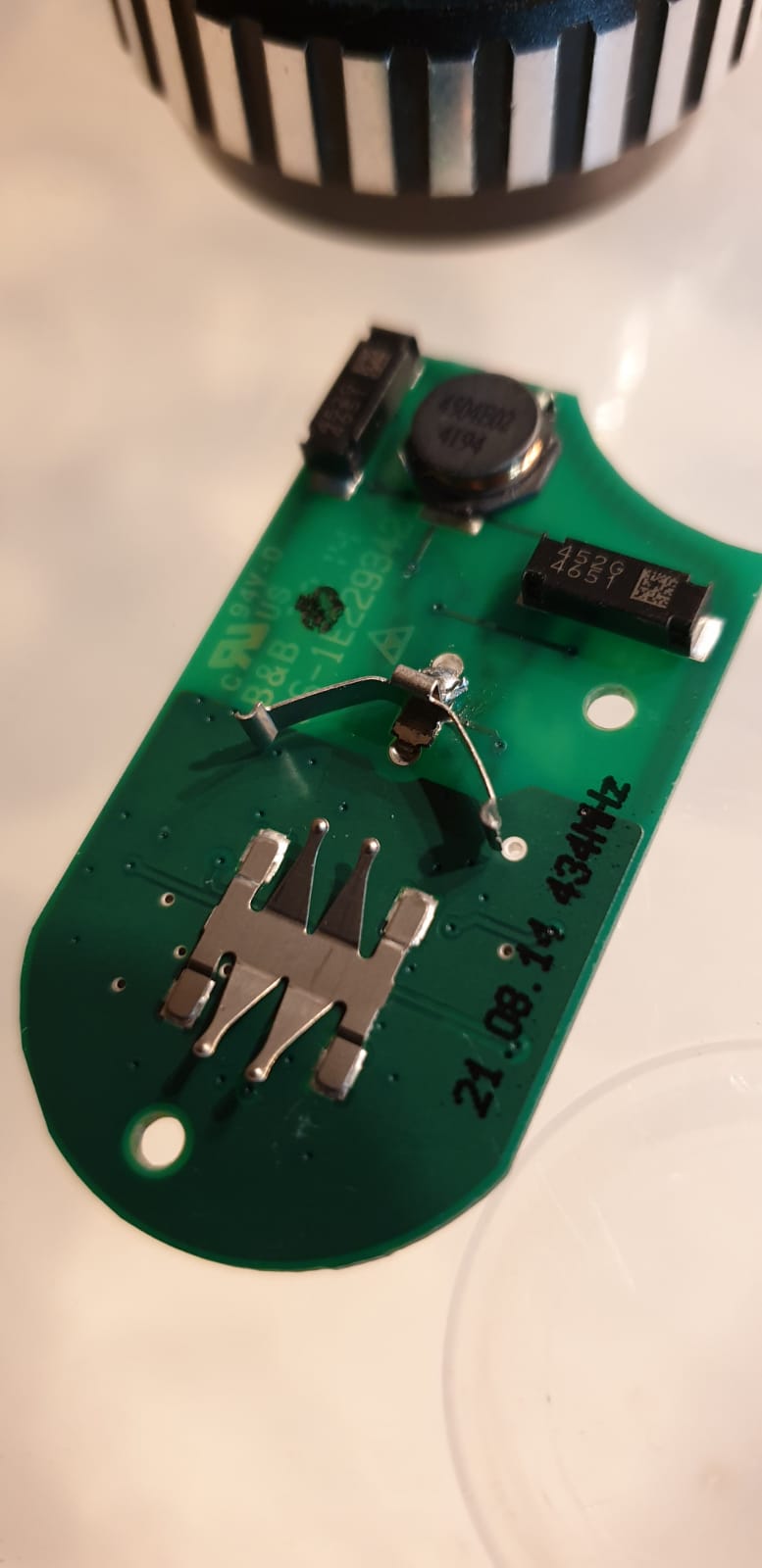

Ik heb hem inmiddels open, een twijfelachtige soldeer verbinding opnieuw gedaan en vanavond weer opbouwen. Er is niks kapot maar het was wel weer een puzzeltje, my dear Watson

Weet nu hoe het ding open moet zonder geweld en zonder schade, mocht het voorkomen dan vertel ik wel hoe het moet/kan, heb er geen Manual van gemaakt
Na wat gepruts en gesoldeer lijkt hij nu weer te werken, ik kijk het een tijdje aan en als het goed gaat dan blijft hij, gaat het niet dan koop ik een nieuwe, heb geen zin in gedoe onderweg.
Hij werkt overigens prima als passieve starter, dus puur het zend gedeelte gaf problemen.
