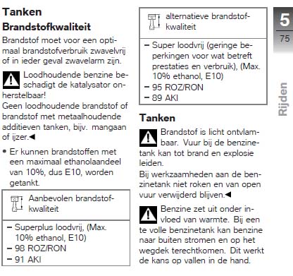

Toch nog even een check gedaan, opmerking over metaalhoudende additieven stond in een digitale versie van de handleiding (sla tegenwoordig al mijn handleidingen van alle apparatuur digitaal op, door ze op internet te downloaden). In mijn originele BMW handleiding, boekje wat ik erbij gekregen heb, staat hier inderdaad niets meer over in. Ik neem aan dat metaalhoudende 98 hier in het westen geen issue meer is.
Bijlage opmerking over 'metaal' in digitale versie : 01 46 8 551 006
Boekje dat ik erbij gekregen heb: 04 46 8 524 306
- Brandstof.jpg (86.12 KiB) 298 keer bekeken

Jou 1200RT is van 2013 gaf je in een eerder draadje aan.
Dus je hebt dan in principe de juiste handleiding (zowel in druk alsook digitaal) nodig.
Bij de papieren versie staat achterop, als het goed is, ook een jaar/maand van uitgave?
Want voor elke productie-periode (lees: dus *niet* jaar want BMW maakt gebruik van gebroken productie-jaren) is er een eigen handleiding.
Zo is in 2013 er de Gebruikershandleiding tot en met augustus 2013, en de volgende (al) van oktober 2013.
(en dan maart 2014, augustus 2014, augustus 2015 en momenteel de laatste, augustus 2016)
Op basis van je VIN kan je de exacte productie-maand van jou motor achterhalen (en nog heel veel meer) via de "bekende" VIN-decoders.
Ik vermoed dat je mogelijk niet de juiste combinatie (van) handleidingen hebt, gedownload en/of de papieren versie.
(de door jou aangegeven bestelnummer (01 46 8 551 006 is dus de uitgave van 2013 voor de RT's met waterkoeling).
Vanaf 08-2013: Bestelnr.: 01 46 8 551 006 08.2013, Uitgave 4
Vanaf 10-2013: Bestelnr.: 01 46 8 543 806 07.2013, 1e oplage
Vanaf 03-2014: Bestelnr.: 01 46 8 557 806 02.2014, 2e oplage
Vanaf 08-2014: Bestelnr.: 01 46 8 559 016 09.2014, 4e oplage
Vanaf 08-2015: Bestelnr: 01 46 8 563 366 08.2015, 5e oplage
Vanaf 08-2016: Bestelnr.: 01 40 8 358 116 04.2016, 6e oplage
Zie ook:
http://www.bmw-motorrad.com/com/de/inde ... ¬rack=1
De waarschuwing over metaal-houdende brandstoffen (et al) is puur en alleen bedoelt aangaande de katalysator.
Niet voor het motorblok zelf.
De eenvoudige reden is dat de katalysator op de RT's geen gestuurde (= oxidatie, waarbij via een zuurstofsensor dat proces aangestuurd wordt) katalysator is en ook geen hoge temperaturen produceren kan waardoor eventueel de katalysator zichzelf kan schoonmaken. (her-genereren)
Daarentegen heeft de RT een zogenoemde reductie katalysator, eigenlijk een soort van "domme" filter, met geen enkele terugkoppeling aan het motor-management systeem, zuurstof-sensoren o.i.d.
Brandstof met metalen deeltjes zouden in principe kunnen reageren met de edelmetalen in je katalysator en deze doen verstoppen en/of het functioneren kunnen belemmeren. Vandaar.

Thanks, heel wat info! Je kunt er zowat op afstuderen. Waterkoeling heb ik niet.
Zojuist op bimmer.work gezien dat mijn motor op 25-04-2013 geproduceerd is. Alle info, met opties etc. kloppen. DOT code op de banden kunnen ook kloppen (dec 2012 en jan 2013). Verder is het een import motor (België, dat wist ik) eerste te naam stelling is juli 2013.
Download wat ik zelf gedaan, was een simpele google actie "handleiding BMW R1200RT 2013". Niet de juiste manier dus.
Op het meegeleverde boekje van de Belgische dealer (met stempels) staat bestelnummer 01 46 8 524 306 08.2011 3e oplage.

Ok, dan moeten we nog iets meer "terug in den tijd" voor jou elektronische handleiding, jij moet dan degene hebben "vanaf 08-2011", en dus degene van vóór "08-2013". Oftewel "Bestelnr.: 01 46 8 524 306 08.2011, 3e oplage"Jazzbass schreef: 24 sep 2017, 17:23 Waterkoeling heb ik niet.
.. mijn motor op 25-04-2013 geproduceerd is..
Je hebt in ieder geval het juiste papieren boekje bij jou motor gekregen.
