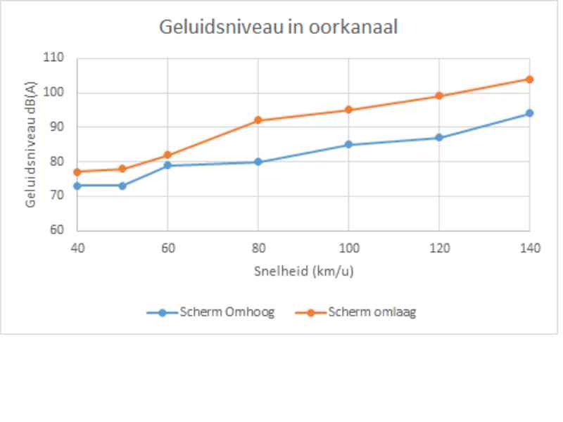

Hi,
Zoals in een ander draadje te lezen was was ik aan het proberen om wat te meten aan hoeveel geluid ik nou eigenlijk te verduren krijg op de motor.
En ik had beloofd daar nog wat over te schrijven hier.
Ik heb hiervoor een klein microfoontje (dat gebruikt wordt in hoortoestellen) aan een klein draadje gemaakt en die in mijn gehoorgang geschoven, ik heb hier fotos van maar krijg die niet op het forum, zal later even kijken hoe dat moet). Daarna ben ik gaan rijden:
- R1150RT met verhoogd Gifi ruitje
- Shuberth C3 helm
- geen gehoorbescherming
Het geluid van de microfoon opgenomen met een Zoom audio recorder.
Daarna heb ik het nivea geijkt door een opname te maken in een geijkte geluidscabine op mijn werk (als je meer technische details wil laat maar weten).
Nu ben ik er niet zeker van hoe herhaalbaar dit is, ik ga het volgende week nog 1 of 2 keer meten en kijken of de resulaten overeenkomen. Als dat niet zo is moeten we het met een grote korrel zout nemen natuurlijk.
Hier vast de resultaten van dit eerste experimentje:
Grafiekje in bijlage laat zien wat het geluidsniveau in dB(A) is als functie van de gereden snelheid, met mijn ruitje helemaal omhoog en mijn ruitje helemaal naar beneden.
LET op: mijn ruitje is NET niet lang genoeg, als ik echt onder mijn scherm duik is het nog iets stiller (zal ik later ook nog eens meten)
maar het verschil tussen ruit omhoog en omhlaag is aanzienlijk.
Toen heb ik de normen eens opgezocht. De ARBO norm voor beroepsrisico zegt dat je 80dB(A) mag hebben gedurende 40 uur per week.
Elke 3 dB minder halveert die tijd. Dus 85 dB mag je 20 uur per week hebben, etc. en dan kan 2 dagen van 10 uur zijn, of 5 dagen van 4 uur, dat maakt niet uit.
De norm voor prive gebruik ligt 8 dB hoger, je mag dus 40 uur per week 88 dB(A) hebben prive.
het verschil tussen de beroeps(arbo)norm en de vrijetijdsnorm zit hem er vooral in dat men er van uitgaat dat de vrijetijdsbelasting maximaal 10 jaar totaal is, en de beroepsbelasting 40 jaar.
meer info hier:http://www.oorcheck.nl/gehoorschade/hoe ... t-te-hard/
Niveau's onder de 80 (beroeps) of 88 (vrije tijd) worden als veilig gezien.
Onderstaande tabel laat dan zien wat volgens de norm en de door mij gemeten niveaus de maximale belasting per week is voor de 2 normen:
Ruitje omhoog:
Beroep Vrijetijd
40 Veilig Veilig
50 Veilig Veilig
60 Veilig Veilig
80 40 Veilig
100 13 Veilig
120 8 Veilig
140 1,5 10
Ruitje naar beneden (hoofd flink in de turbulentie):
Beroep Vrijetijd
40 Veilig Veilig
50 Veilig Veilig
60 25 Veilig
80 2:30 16
100 1:15 8
120 30min 3
140 9min 1

Ik vergat te vermelden: de getallen in de tabelletjes zijn in maximaal aantal Uur per week. 1:30 is dus 1 uur en 30 minuten.

Goed werk; het geeft een helder beeld zo als eerste meting. Ben benieuwd naar eventuele verschillen in de uitkomsten van de herhaaltesten!
