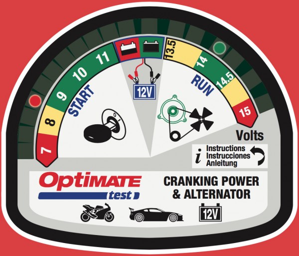

Ik herken dit een beetje.
Als ik na een (lange) rit thuis kom en meteen de oplader aansluit zie ik het zelfde. Maar als ik een paar minuten wacht dan is er niets (meer) aan de hand en geeft de oplader gewoon "groen" licht.
Ik maak momenteel op de fiets gebruik van een verwarmd vest, mistlampen, radio en GPS. Kennelijk heeft de accu na het uitschakelen van de motor even een paar minuten tijd nodig om te herstellen.
Ik gebruik een Optimat4 en de motor hangt eigenlijk altijd aan de lader.
