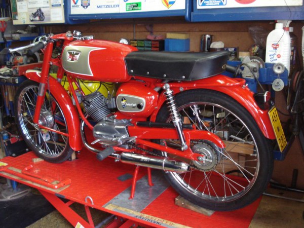

Ik heb al enige jaren een heftafel van HBM in huis en daar staat de RT zeer stabiel op. Kortom, erg tevreden. Ik heb de 300.

+1wobbert schreef:Ik heb al enige jaren een heftafel van HBM in huis en daar staat de RT zeer stabiel op. Kortom, erg tevreden. Ik heb de 300.

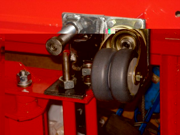

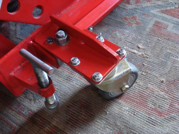

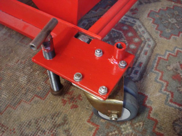

Ik heb er vier ander zwenkwielen onder gezet kan nu alle kanten op met de heftafel.
Gr-Kees.
Gr-Kees.
Kees BMW
Re: Motorheftafel
Ik ben geen sleutelaar Kees, maar jouw aanpassing is vindingrijk en praktisch! -top-
Kees BMW schreef:Ik heb er vier ander zwenkwielen onder gezet kan nu alle kanten op met de heftafel.
Gr-Kees.

Waar heb je deze materialen gehaald?Kees BMW schreef:Ik heb er vier ander zwenkwielen onder gezet kan nu alle kanten op met de heftafel.
Gr-Kees.
Ik bedoel de dubbele zwenkwielen en de uitdraaibare steuntjes.

Deze uit draaisteuntjes heb ik zelf gemaakt,ik heb de constructie zo gemaakt dat ik de zelfde hoogte heb als bij de standard zwenkwielen.Het was wel even denken hoe ik het zou maken,deze zwenkwielen zijn veel groter en lopen op kogellagers.Robbel schreef:De uitdraaisteuntjes zitten er standaard op.
Gr-Kees.

Het waren zijn foto,s en daar zag ik een "wijziging" de motorheftafel, waardoor ik dacht dat het geen "HBM-tafel" was.
Maar inmiddels heeft Kees BMW zelf al geantwoord.

Zwenk wielen komen onder een trolly vandaan,zijn zwaar uitgevoerd en lopen op kogellagers.Dingeman schreef:Waar heb je deze materialen gehaald?Kees BMW schreef:Ik heb er vier ander zwenkwielen onder gezet kan nu alle kanten op met de heftafel.
Gr-Kees.
Gr-Kees.

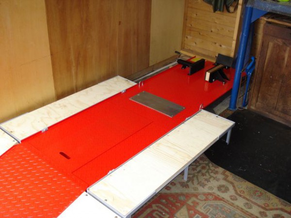

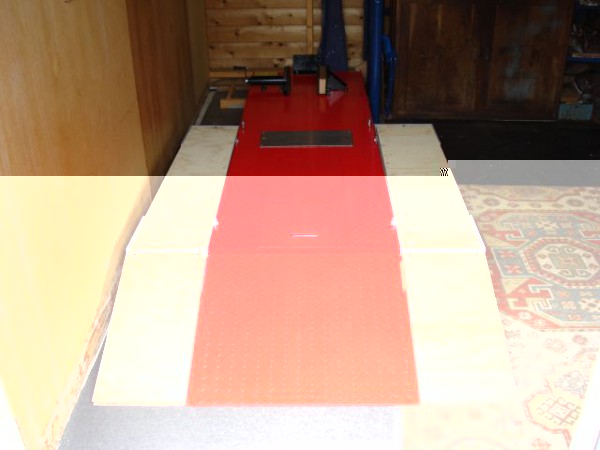

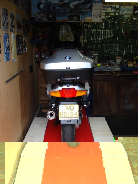

Sinds een paar dagen heb ik hem dus staan, de HBM 300 motorheftafel.
Ik mag wel stellen dat het nog niet van "een leien dakje" gaat om de motor (BMW R1200RT) op de motorheftafel te rijden.
De minimale hoogte is nog net geen 18 cm.
Hoe doen jullie dat, die een motorheftafel hebben.
Mogelijk hebben jullie handige en praktische tips voor mij.

Is vrij simpel. Mijn vrouw zet haar voet tegen de voorkant en ik rijd de motor langzaam erop. Op de heftafel natuurlijk niet de voet

Ben toch maar voor deze optie gegaan. Doch ipv 2 halve euro-pallets heb ik van 18 mm multiplex twee (30 cm brede) verhogingen gemaakt, die ik aan weerszijden van de motorheftafel "aanleg" (is dezelfde hoogte als de motorheftafel). Kan daardoor gewoon de motorheftafel op- en afrijden en gewoon af- en opstappen.Inspector Gadget schreef:
,,,,,,,,,,,,,,,,,,,,,,,,,knip,,,,,,,,,,,,,,,,,,,,,,,,,knip,,,,,,,,,,,,,,,,,,,,,,,,,,,
Er zijn mensen die de motor "gewoon" de heftafel oprijden. Samen met die 2 halve euro-pallets naast de heftafel (= ongeveer zelfde hoogte) is je sta-plek wat breder.
Bedankt Inspector Gadget.
Re: Motorheftafel
Graag gedaan Dingeman.
Plaats gerust een foto ter inspiratie van anderen.
Dingeman
- Berichten: 599
Re: Motorheftafel
Met deze constructie kan ik gewoon, zittend op de motor, rustig de motorheftafel oprijden.
Het af- en opstappen gaat hierdoor heel gemakkelijk en is wel zo veilig.
De ondersteuningsbalkjes van de verhogingen, die uitsteken, komen onder de zijkant van de motorhefbrug.
Hierdoor is de stabiliteit van de motorhefbrug bij het oprijden verbeterd en veiliger.
Als de motor eenmaal staat, zet ik de verhogingen opzij.

Heel mooi gedaan Dingeman! Aan mij is een heftafel niet besteed, maar dit zal menig forumlid ongetwijfeld inspireren!

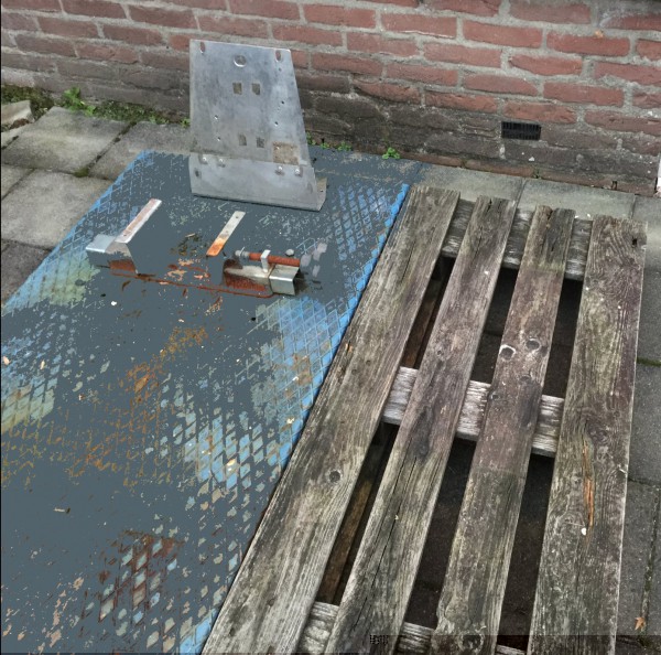

Ter vermaak, zoals ik het opgelost heb met een euro-pallet;
(hier ff aan de rechter kant, maar normaal gesproken links van de heftafel)
ruudRTlc
- Berichten: 156
- Lid geworden op: 26 sep 2014, 19:42
- Bijz: Full options, Ztechnik Vstream
Re: Motorheftafel
Zo verdomd makkelijk voor het poetsen! Ik zou er ook wel een willen hebben...
