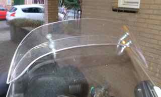

Hoi,

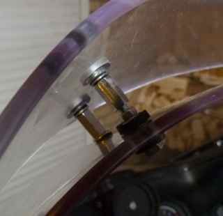

ik heb een jaar geleden een 2e hands ruit gekocht via het forum, en daar de bovenkant van af gezaagd en als een soort spoiler op mijn eigen lage ruit gemonteerd, zodat deze ongeveer 4 cm hoger werd. De spoiler zit vast met behulp van verlengmoeren, zodat de spoiler ook nog in hoek gevarieerd kan worden t.o.v. het scherm.
Daarna heb ik ook nog een hoog scherm kunnen kopen via het forum.
De vergelijking van deze twee leert het volgende:
- ze zijn even hoog.
- de turbulentie is voor de bestuurder beduidend minder door de spoiler.
- de turbulentie voor de passagier is daarentegen beduidend meer, deze wordt bij regen ook veel natter aan de achterzijde.
- met spoiler kan ik met open helm rijden tot zo'n 120 km/h, zonder last te hebben van rijwind.
- bij regen met spoiler wordt alleen de bovenkant van mijn helm nat, en mijn mouwen een beetje, bij snelheden boven 80 km/h.
Tot slot, ik heb een laag zadel, in de middelste stand, vergelijkbaar met een normaal zadel in de laagste stand, en ben zelf 180cm lang.
Het komt er eigenlijk op neer dat ik de ruiten regelmatig wissel, bij slecht weer zit de spoilerruit erop, en bij beter weer, als er meer kans is op meerijden van mijn partner, monteer ik de andere.
Ik woon in Heerlen, komen kijken is dus goed mogelijk, stuur maar een pb'tje als je dat wil doen.
Groet, Aad
Re: Windschermspoiler otoplastiek/3M oordopjes
Mooi gemaakt Aad. _004
Berichten: 3370
+1
Mooi stukje huisvlijt! _004
Waarvan akte . . . top gedaan Aad! -top-
Nexxo
Berichten: 44
Lid geworden op: 02 mar 2016, 19:36
Woonplaats of omgeving: brabant
Ongelezen bericht door Nexxo »
Mooie oplossing, mooi gemaakt

Ziet er idd goed uit _004 . Ik wilde nog niet in het scherm boren totdat ik weet wat het effect is van zo'n spoiler. Wellicht dat ik ook op zoek ka naar een tweedehands schermpje.
