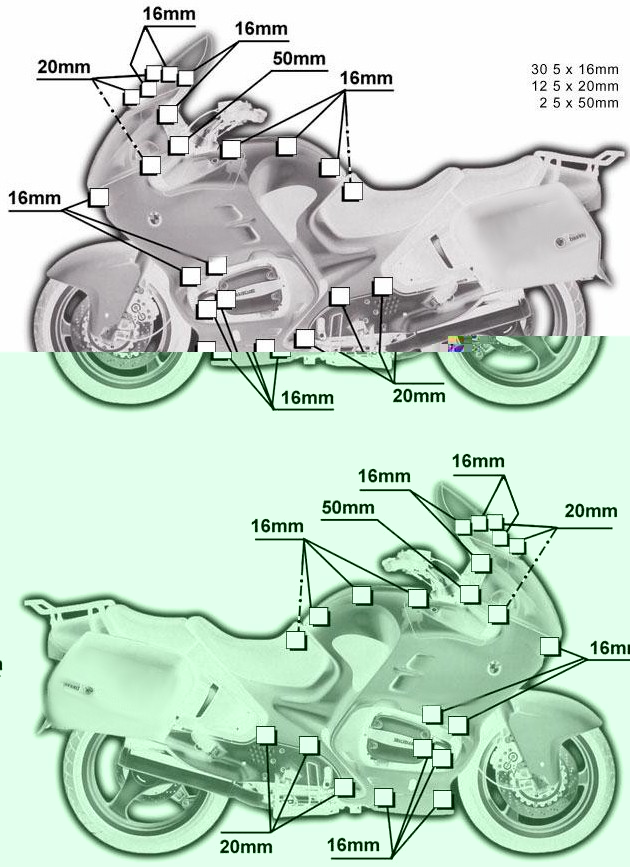

Dat is prima zelf te doen. Zijn wel veel schroeven, maar als je goed oplet waar ze allemaal zitten is dat bij de montage ook weer handig (en hou je niks over). Reken voor de eerste keer op een half uur. Als ik het me goed herinner moet je de linker kap eraf hebben. Er zit trouwens ook een schroef verstopt achter de spiegelkap. Het bij de montage weer inhaken van de kap is het lastigste deel van de klus.

Een fraaie afbeelding behorende bij RVS schroeven-setjes kan je helpen welke lengtes waar zitten;
