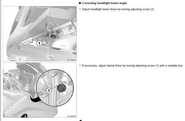

Zou aan de linkerzijde moeten zitten, lateraal afstellen aan rechterzijde
Koplamp afstelling
Koplamp afstelling

Wauw, wat goed dat je deze informatie hebt! Dus linker zijpaneel verwijderen, dan zou ik een stelschroef tegen moeten komen. Ik laat weten hoe het is verlopen.

Prima gelukt. Linker zijpaneel verwijderd en met een inbussleutel de koplamp bijgesteld. Het is overigens een witte stelknop.
