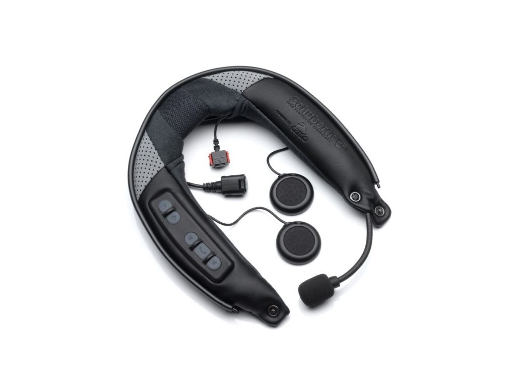

Overigens, was dat de SRC Pro kraag versie 1 of versie 2?
(verschil tussen versie 1 en versie 2 is herkenbaar aan de opdruk van de bedieningstoetsen. En (uiteraard) de uitgebreidere functionaliteiten)
Versie 1:
Versie 2:
