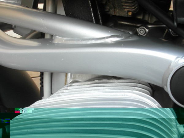

Hm, ik zag laatst ook op de lak van de triangel van de voorwielophanging wat witte spikkeltjes, leek wel kalk aanslag of zo. Is geen pekel want ik rijd nooit 's winters.
Iemand een idee hoe ik dit het best te lijf zou kunnen gaan?

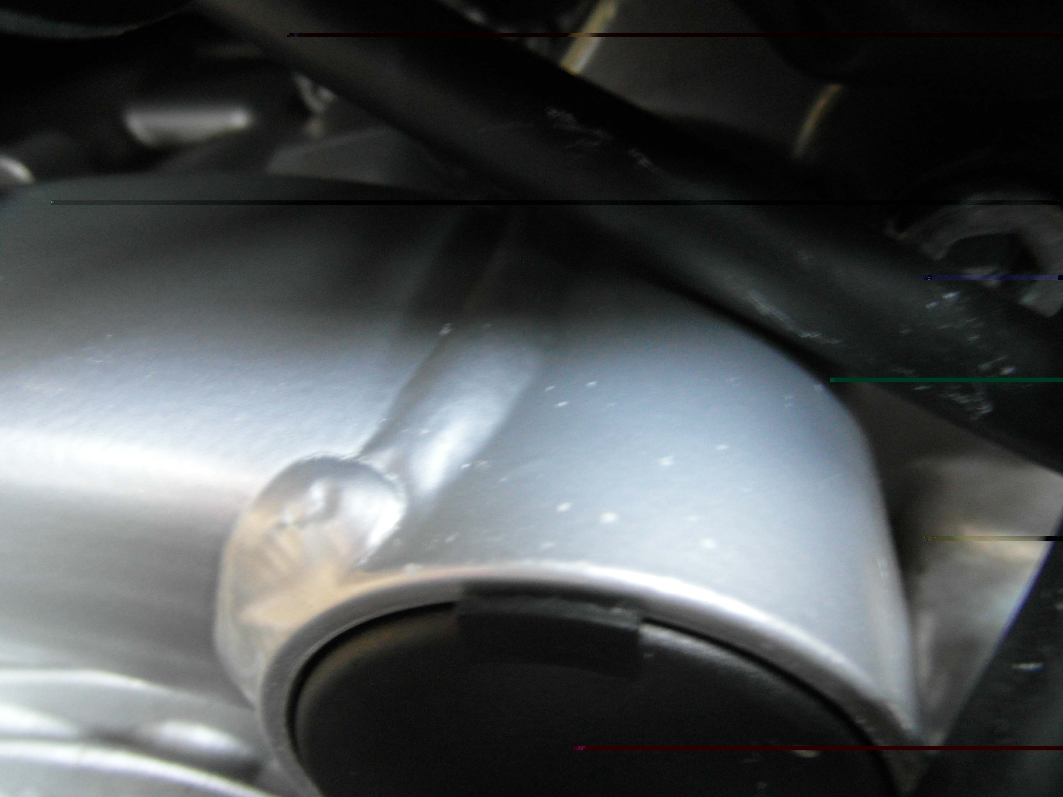

Hallo Ton, bedankt voor de tip met Commandant (groene bus). Ik heb het geprobeerd meer helaas: geen resultaat.
Wordt wel steeds nieuwsgieriger wat die spikkels nou zijn. Ik heb dit al eens eerder gezien toen ik naar een occasion R1150 GS ging kijken bij een dealer. Maar die had het veel erger, was 1 van de redenen om hem te laten staan. Toen ik de mijne kocht, nu ong. 8 maanden geleden, had hij dit nog helemaal niet. Nu na een winterperiode in een goed geventileerde, onverwarmde schuur komt dit opeens opzetten.
Zal er een paar fotos bij doen. Is niet heel scherp (want van heel dichtbij) maar laat toch wel goed zien wat ik bedoel.

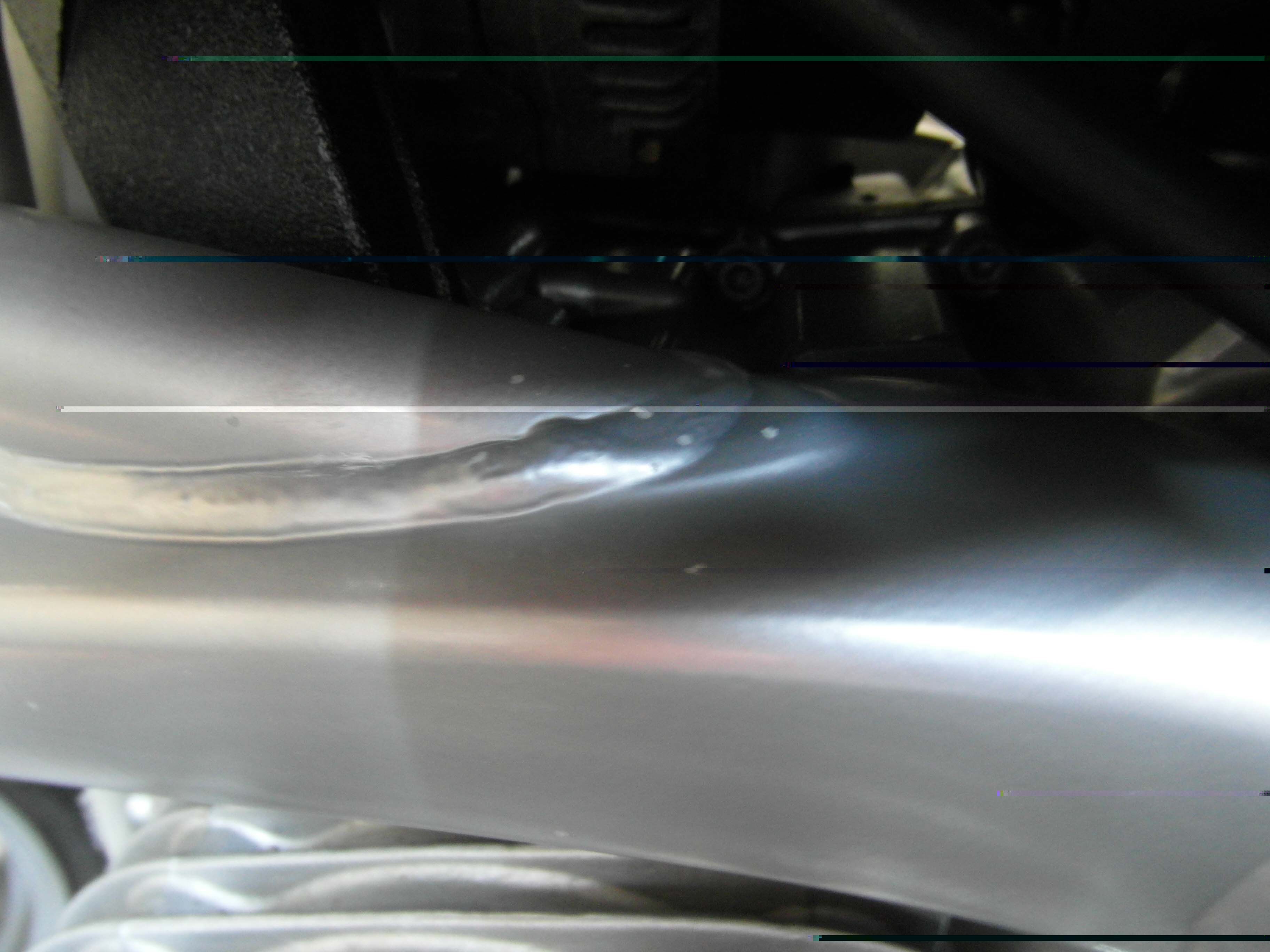

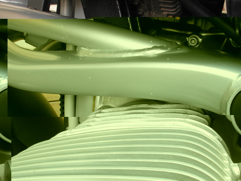

Ha Jos, bij deze de beloofde foto's, deze zijn een stuk duidelijker, ik ben er eindelijk achter hoe mijn camera werkt!  :mrgreen:
De spikkeltjes zijn trouwens meer zichtbaar dan voelbaar, voelt gewoon glad aan. Lijkt wel of het van binnenuit komt.
Dus wegenverf ???
Dus wegenverf ???

Hmm, wasbenzine heeft helaas niet geholpen. De triangel is volgens mij van gelakt staal. De magneet heeft er een grote aantrekkingskracht op.
Ik zou niet weten hoe op die plek, onder de tank, spettertjes remvloeistof zouden kunnen komen. Zoals gezegd, na de winterstop waren ze er opeens, ik ben niet met remvloeistof in de weer geweest.
