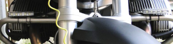

Sinds enige tijd voer ik 2 ledunits op de valbeugels mijn R1200GS. Deze zijn aangesloten op het stadslicht.
Ze hebben altijd naar behoren gewerkt.
Onlangs kwam ik erachter dat:
1. Ze bij het maken van contact gelijk samen met het stadslicht aan gaan.
2. Zodra ik de motor heb gestart gaan ze niet meer aan maar na een tijdje rijden toch weer wel.
Accu is overigens 100% . . .
Wie 't weet mag het zeggen.

Jos even een spanningsmeting doen bij leds heb je een goede spanning nodig om ze laten ontbranden.
Als na het starten de spanning te laag is bij je leds ontsteken ze niet.
Dus dan moet eerst je accu weer op de juiste spanning zijn en dan ontbranden de leds weer.
Dus misschien een te hoge overgangsweerstand op de massa van je leds.
Even de massa direct van de accu nemen en dan kijken.
Dus kort gezegd een spanningsverlies meting doen.

Bedankt voor je tips, Fred. Ik ga er mee aan de gang.
