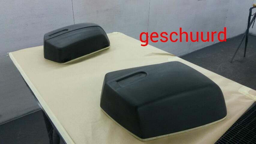

Vanavond begin gemaakt om koffers in de kleur van de -1150- te spuiten .
Eerst goed ontvet i.v.m. overtollig maak mooi zwart spuitbus spul (lees cockpitspray).
Daarna geschuurd en in de kunstof primer gespoten en nog even wat grondverf gespoten om de struktuur van de koffers mooi glad te krijgen.
Morgen schuren en mooi in de grijze metallic spuiten.
Zal proberen wat foto's toe te voegen maar ze zijn nog te groot.

Strak hoor!
Berichten: 1001
Re: Koffers spuiten
We hebben er weer een handig forumlid bij. Big RT Smile
Puik werk -top-
Franky
Berichten: 985
Re: Koffers spuiten
Ben al benieuwd naar de volgende foto's _004
Grts Franky
Wullum
Berichten: 762
Land: DE
Re: Koffers spuiten
Netjes!
Altijd handig, een spuitcabine in de schuur 8)_

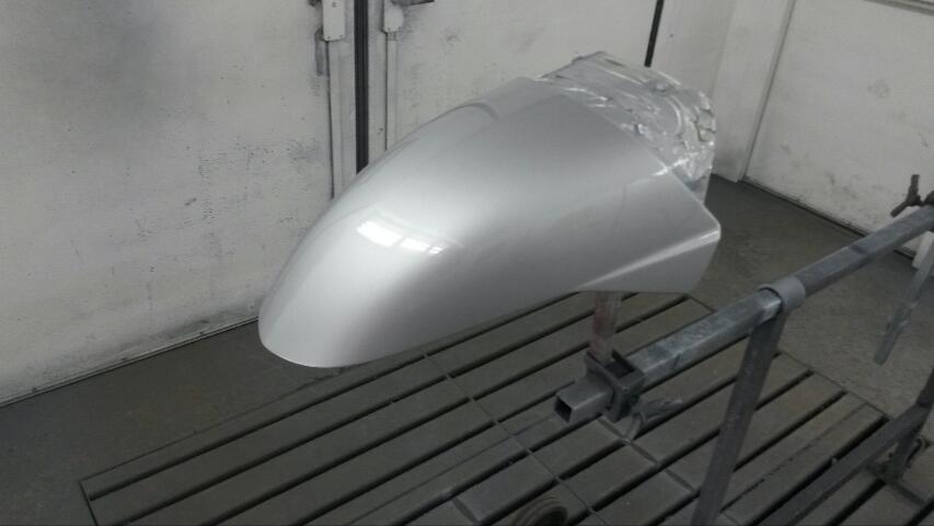

Vandaag de koffers gespoten gelijk voorspatbord ook gedaan zat een kleine beschadeging op.

Mooi hoor!
De tweede foto.....is dat je voorspatbord?

Ja tweede foto is het voorspatbord.
