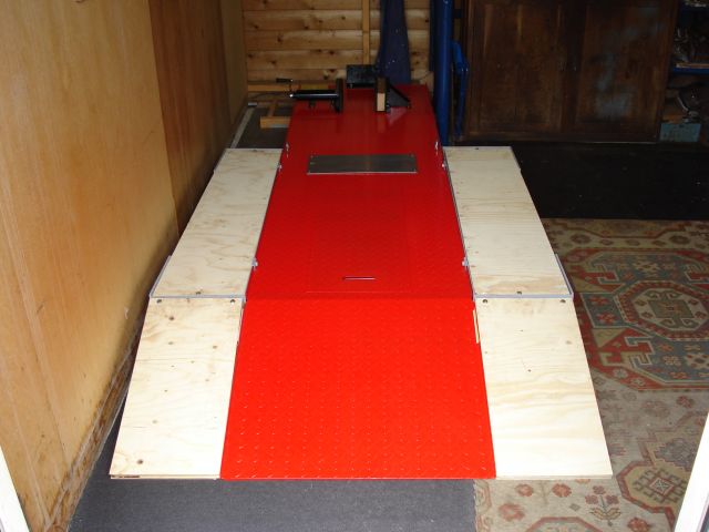

Kees BMW
Berichten: 623
Locatie: Harlingen
Re: Motorheftafel

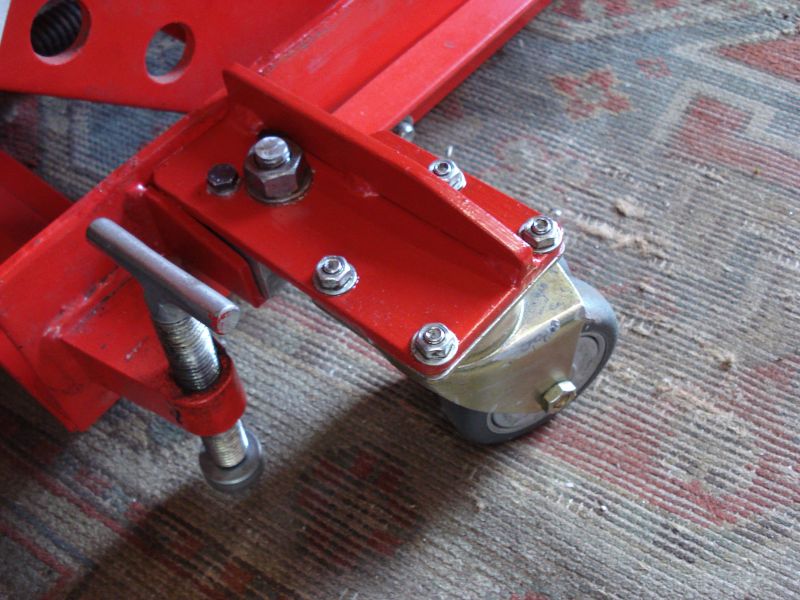

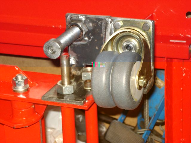

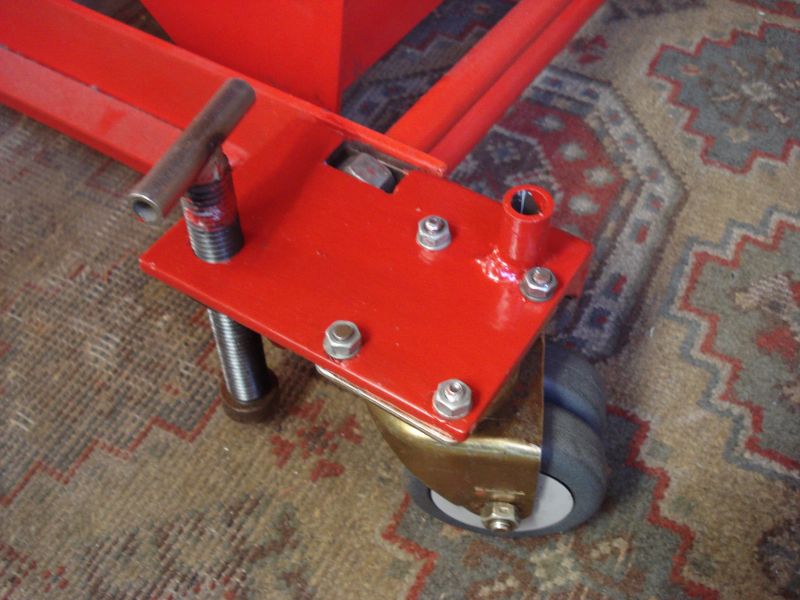

Ik heb er vier ander zwenkwielen onder gezet kan nu alle kanten op met de heftafel.
Gr-Kees.
Kees BMW
Re: Motorheftafel
Ik ben geen sleutelaar Kees, maar jouw aanpassing is vindingrijk en praktisch! -top-
[groet] Eilert
Kees BMW schreef:Ik heb er vier ander zwenkwielen onder gezet kan nu alle kanten op met de heftafel.
Gr-Kees.

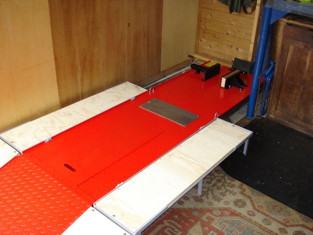

De 300 is een goede brug. Bevalt zeer goed. Verstandig is om de druk van de pomp te halen als de motor er geruime tijd op moet staan. Bij de brug zit een stalen stang waarmee je de voorste armen blokkeert en zodoende de druk van de pomp af haalt.
Het is absoluut geen schaarbrug maar als de motor erop staat kun je de oprijplaat verwijderen hetgeen ruimte scheelt. (Natuurlijk ook als de motor er niet op staat)

Deze uit draaisteuntjes heb ik zelf gemaakt,ik heb de constructie zo gemaakt dat ik de zelfde hoogte heb als bij de standard zwenkwielen.Het was wel even denken hoe ik het zou maken,deze zwenkwielen zijn veel groter en lopen op kogellagers.
Gr-Kees.

Zwenk wielen komen onder een trolly vandaan,zijn zwaar uitgevoerd en lopen op kogellagers.
Gr-Kees.

Sinds een paar dagen heb ik hem dus staan, de HBM 300 motorheftafel.
Ik mag wel stellen dat het nog niet van "een leien dakje" gaat om de motor (BMW R1200RT) op de motorheftafel te rijden.
De minimale hoogte is nog net geen 18 cm.
Hoe doen jullie dat, die een motorheftafel hebben.
Mogelijk hebben jullie handige en praktische tips voor mij.

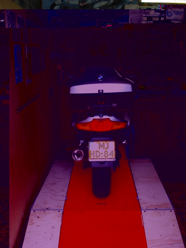

Re: Motorheftafel
Is vrij simpel. Mijn vrouw zet haar voet tegen de voorkant en ik rijd de motor langzaam erop. Op de heftafel natuurlijk niet de voet Big RT Smile
Dingeman
Berichten: 599
Re: Motorheftafel
Ton1959 schreef:Is vrij simpel. Mijn vrouw zet haar voet tegen de voorkant en ik rijd de motor langzaam erop. Op de heftafel natuurlijk niet de voet Big RT Smile
Mag ik aannemen dat je dan naast de motor staat/loopt?
Re: Motorheftafel

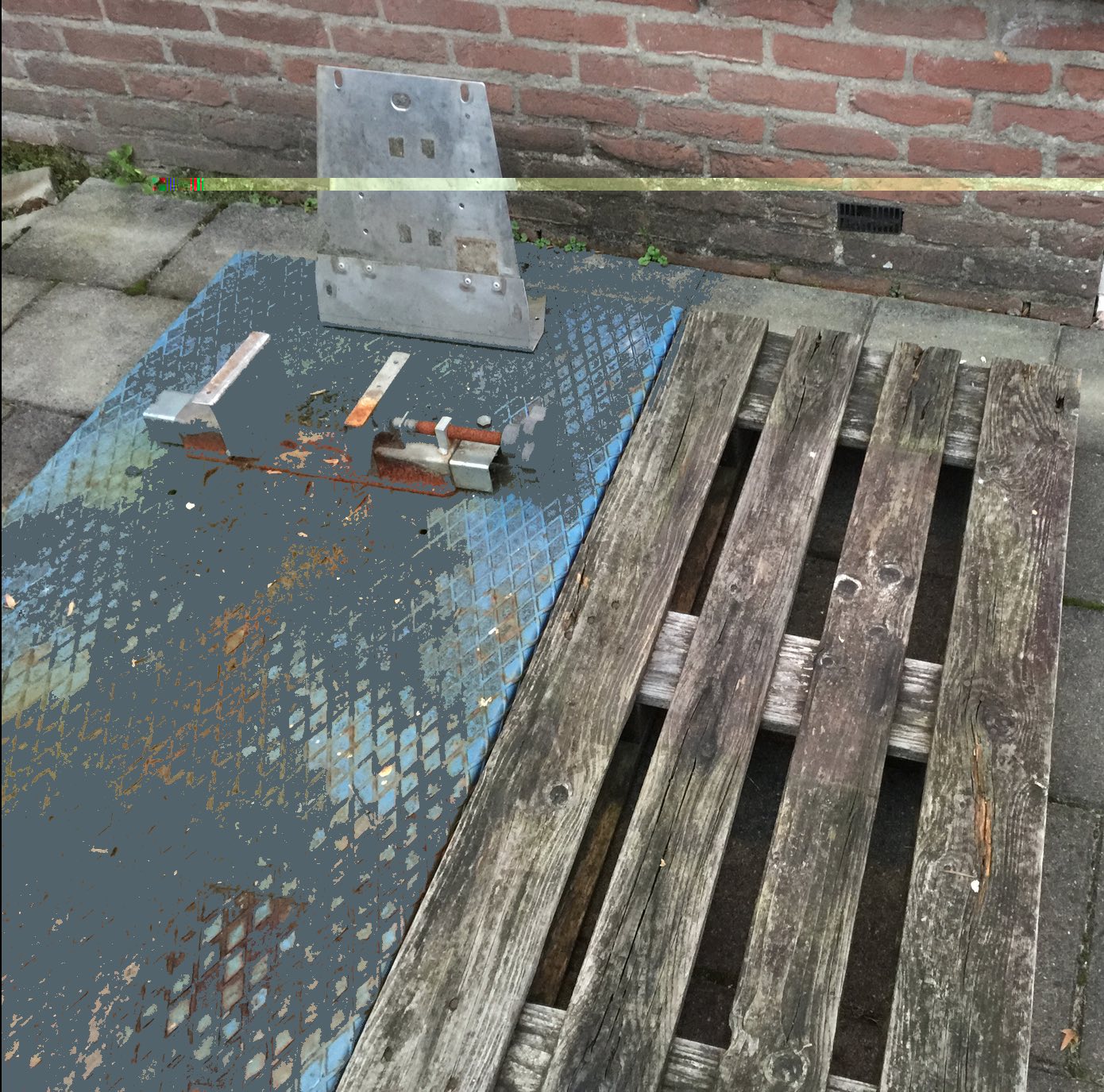

Andere mogelijke tips;
Zaag een euro pallet over hoogte in tweeën en leg die 2 stukken dan langs de lengte van de motorheftafel.
Dat is jou loop-gedeelte en eventueel ook steun voor je voet(en) als je op de motor zit.
Je loopt dus naast de motor, met beide handen op het stuur, een klein aanloopje en je kunt in 1 moeite doorlopen zonder dat het gewicht van het ene moment op het andere moment te veel verandert. (momentum)
Want het lijkt mij het meest verstandig om te zorgen dat je naast de motor loopt terwijl je die op de heftafel duwt. Als het kán een 2e persoon die aan de achterkant zorgt voor duwkracht en stabiliteit.
Je kunt eventueel ook overwegen de oprij-plaat te "verlengen" door er een 2e plaat er voor te plaatsen en de 1e oprij-plaat iets meer horizontaal te plaatsen. Daardoor de overgang naar die 18cm wat te reduceren in "2 stappen", alsjebegrijptwatikbedoel.
Er zijn mensen die de motor "gewoon" de heftafel oprijden. Samen met die 2 halve euro-pallets naast de heftafel (= ongeveer zelfde hoogte) is je sta-plek wat breder.
Ben toch maar voor deze optie gegaan. Doch ipv 2 halve euro-pallets heb ik van 18 mm multiplex twee (30 cm brede) verhogingen gemaakt, die ik aan weerszijden van de motorheftafel "aanleg" (is dezelfde hoogte als de motorheftafel). Kan daardoor gewoon de motorheftafel op- en afrijden en gewoon af- en opstappen.
Bedankt Inspector Gadget.
Re: Motorheftafel
Graag gedaan Dingeman. _004
Plaats gerust een foto ter inspiratie van anderen.
Dingeman
Berichten: 599
Re: Motorheftafel
Met deze constructie kan ik gewoon, zittend op de motor, rustig de motorheftafel oprijden.
Het af- en opstappen gaat hierdoor heel gemakkelijk en is wel zo veilig.
De ondersteuningsbalkjes van de verhogingen, die uitsteken, komen onder de zijkant van de motorhefbrug.
Hierdoor is de stabiliteit van de motorhefbrug bij het oprijden verbeterd en veiliger.
Als de motor eenmaal staat, zet ik de verhogingen opzij.
Re: Motorheftafel
Heel mooi gedaan Dingeman! Aan mij is een heftafel niet besteed, maar dit zal menig forumlid ongetwijfeld inspireren! :idea: _004

Ter vermaak, zoals ik het opgelost heb met een euro-pallet;
(hier ff aan de rechter kant, maar normaal gesproken links van de heftafel)

Goedenavond.
Dit is mijn constructie ik twee frames uit hoekijzer gemaakt waar een stuk hechthout in ligt.Ik heb dit zo gemaakt dat ik dit aan de heftafel vast haak,aan de andere kant heb er ik pootjes er aan gelast.Ik start de motor rijdt er dan bij op,en verwijder de de frames weer.
Gr-Kees.

Re: Motorheftafel
Kees BMW schreef:Goedenavond.
Gr-Kees.
Mooi gemaakt Kees _004
