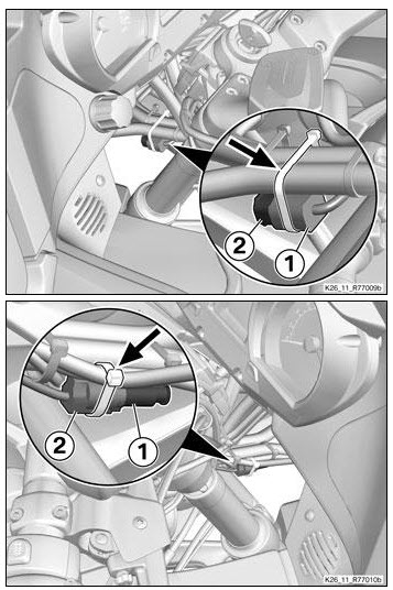

Je kunt 1x van 3x situaties hebben:
- De MP3-aansluiting ligt in het handschoenenkastje, bovenop de radio.
Bij jou blijkbaar niet het geval.
- De MP3-aansluiting zit, samen met de GPS-voedingsaansluiting nabij je balhoofd gemonteerd.
Herkenbaar aan het feit dat de GPS-aansluiting 3-polige stekker is en de MP3-aansluiting een 2-polige, voorzien van waterdichte tape en afdek-dopjes.
Zie op de foto rechtsonderdaan;

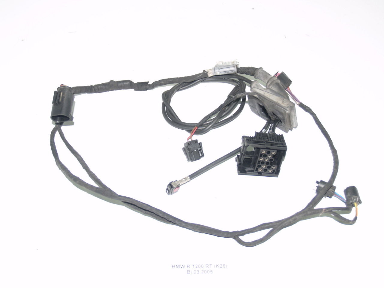

- De kabelboom van jou radio heeft helemaal geen voorziening voor de MP3 aansluiting, omdat het de 1e generatie is.
Je zult dan in de connector onderop aan de radio zelf moeten gaan frotten en een kabeltje maken.

Anyhoe, weer terug naar het onderwerp, zijnde de OEM AUX-IN aansluiting;
Als in je handschoenenkastje geen mini-jack kabeltje ligt, zal het dan hoogstwaarschijnlijk onder de eerder aangegeven balhoofd zitten:
(gebruik ff een zaklamp om goed te kijken)
het dus om de 2-polige stekker, die is audio-in. De 2e connector is 3-polig en bedoelt voor het aansluiten (voeding) van de GPS.
8-10-2012 16-54-23.jpg (54.18 KiB) 460 keer bekeken

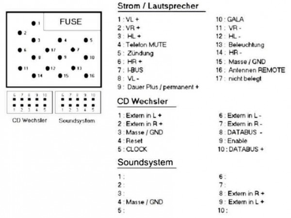

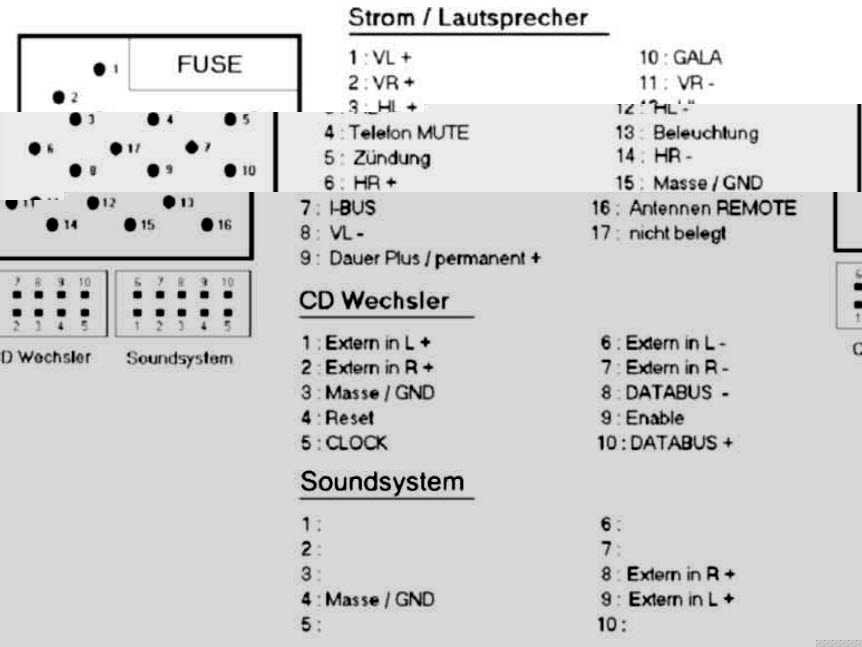

Re: radio 2005 RT aux gebruiken
Zo moeilijk is het niet.
Ik schreef; Zoek maar op 'bmwsporttouring bmwr1200rt aux mp3' en dan vind je de info en een doc. Misschien heb je er iets aan. (via google heb ik gezocht)
Bij de resultaten staat dan:
Tata Big RT Smile
Ongelezen bericht door Mariecke »
En zo kun je 'm direct downloaden, hoef je ook niet te zoeken ;-)
http://www.bmwlt.com/forums/attachments ... -radio.doc
