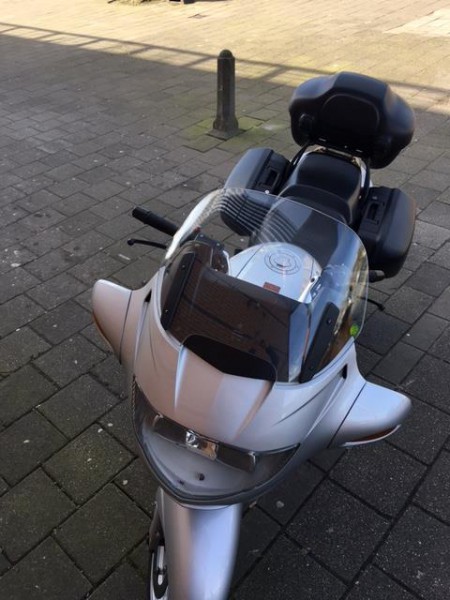

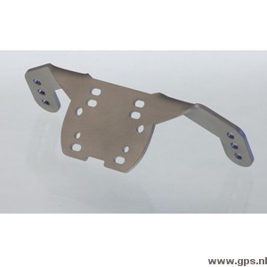

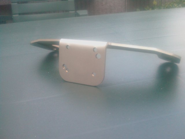

Hoi, ik heb een RT uit 2003 en heb een TOMTOM rider 450 aangeschaft.
Heeft iemand nog een navigatiesteun ter overname (zie foto)?
Zit er achter de kuip een 12Volt (geschakeld via contactslot) aansluiting die ik hiervoor zou kunnen gebruiken)
Zo ja hoe kan ik deze herkennen en wat is de exacte plaats???
Alvast hartelijk dank,
Johan

Sorry als het dwingend over komt, maar ik dacht dat het eerste topic wellicht niet meer actief was, vandaar een eigen oproep.

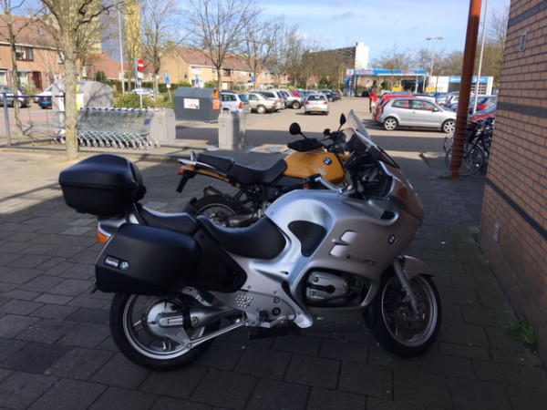

Ik zal me even voorstellen, mijn naam is Johan en kom uit Deventer. Ik heb recent een BMW R 1150 RT (twinspark) uit 2003 gekocht.
Echt een plaatje om te zien en maar 40.000 KM op de teller. Heeft elke winter binnen gestaan en is in optimale conditie. Ik ben er dus ook heel blij en gelukkig mee.
Nu zou ik graag dus graag op een professionele manier mijn TomTom Rider 450 willen monteren.
Mijn inziens kan dit erg fraai met de beugel zoals afgebeeld op de foto. Of hebben jullie andere ervaringen?
Vandaar mijn oproep en vragen.
Iedereen alvast hartelijk dank voor de info,
Johan

Dat is de "beroemde" WayPoint houder en die is naast praktisch ook redelijk mooi & betaalbaar.
De zilverkleurige is niet meer op voorraad, de zwarte versie nog wel;
https://snelbalie.gps.nl/artikel:R1150RTZ
Als 2eKansje kom je ze nog wel eens tegen, met prijzen vanaf zo'n 20 euro tot ... 45 euro. :$
Maar zijn dan vaak wel snel verkocht, ... afhankelijk van de prijs ...
De 3e steun bij Waypoint is degene van Migsel;
https://snelbalie.gps.nl/artikel:GPS-R-1150RT-c
http://www.migsel.com/store/index.php?_ ... oductId=14
Wel flink duurder maar heeft dan wel de mogelijkheid tot 3x RAM-balletjes te monteren.

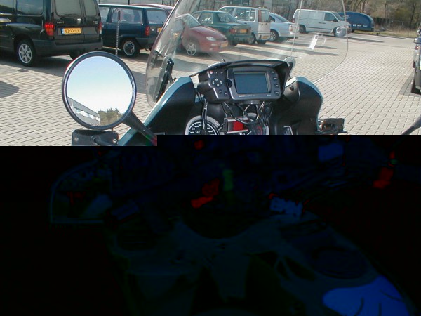

Misschien een aandachtspunt: aangezien je de TT Rider 4xx in een verticale stand kunt verdraaien, heb je meer ruimte nodig boven de klokken en je (verstelbare) ruit. Ik hoop dat deze beugel voor je 1150RT daar ook rekening mee houdt.
(Edit) nog even ter aanvulling een recente rij ervaring mijnerzijds: omdat het scherm van de Rider glanzend is, ondervind ik meer hinder van de spiegeling (zeker met de zon in de rug). Ik vind het dan ook plezierig als je de kijkhoek kunt bijstellen zodat je de spiegeling (bij hinder) kunt wegdraaien. De door jouw voorgestelde beugel heeft een vaste hoek en kan dus niet verdraaien. Persoonlijk zou ik voor een verstelbare kiezen.
(Off topic: ik heb op mijn 1200RT de originele BMW nav-beugel hergebruikt om ook de TT R450 te plaatsen. Horizontaal geplaatst werkt dit prima, maar verticaal kan ik mijn ruit niet meer in de laagste stand zetten (hetgeen ik ook nauwelijks doe)).
Succes _004

Heb jij wellicht een foto, van hoe jou TT op je motor zit bevestigd?
Thanks _004

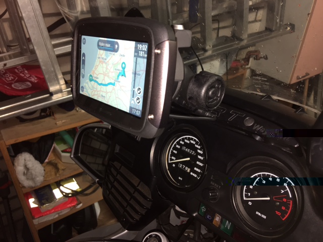

zo zit de mijne gemonteerd, heb je een idee ;)
heb een plug bij BMW gekocht en daar de kabel aan gemonteerd voor de TT , deze dan in het contact van de kuip gestoken .

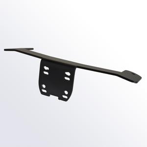

Ik kan het mis hebben _001 , maar volgens mij kan de steun uit de eerste post niet op een R1150RT. Die is bedoeld voor een R850RT/R1100RT met schroeven aan de bovenzijde van de kuip onder de ruit. De kuip van een 1150 is net iets anders van vorm.
De Migselsteun uit de post van Inspector Gadget past wel, die heb ik ook ;) Bijkomend voordeel is dat je het aan de omstandigheden kunt aanpassen, hoog/laag/gekanteld wat je maar wil.
Groeten, Frans
Re: Navigatiesteun tbv TomTom Rider 450
Garfield schreef: 21 jul 2017, 11:14 Ik kan het mis hebben _001 , maar volgens mij kan de steun uit de eerste post niet op een R1150RT.
Je hebt het inderdaad mis, die getoonde afbeelding is degene voor de 1150RT, zie ook de kleine lettertjes onder de afbeelding. ;)
(of bezoek de snelbalie van gps(punt)nl)
Toegegeven, de verschillen lijken op het oog minimalistisch maar zijn er wel.
Garfield schreef: 21 jul 2017, 11:14 Die is bedoeld voor een R850RT/R1100RT met schroeven aan de bovenzijde van de kuip onder de ruit. De kuip van een 1150 is net iets anders van vorm.
Dit is degene voor de 1100RT;
En de oudere, blijkbaar niet langer verkrijgbare versie voor de 1100RT;

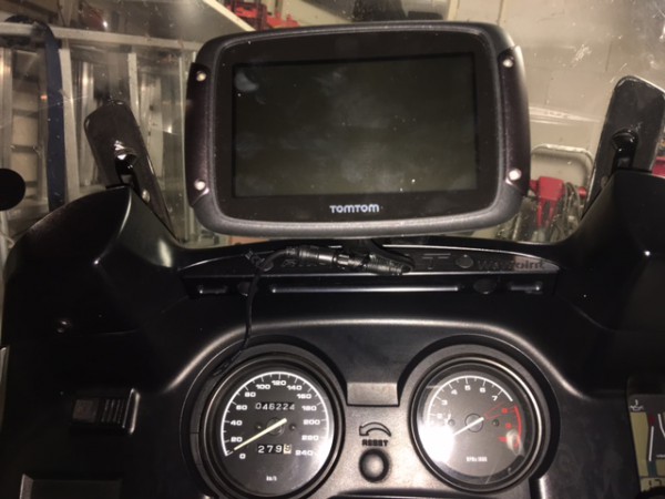

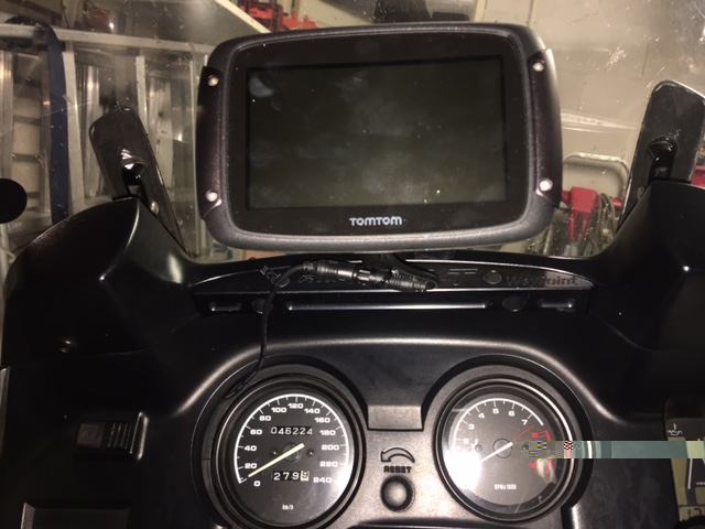

Bij deze wil ik iedereen hartelijk danken. M'n TomTom zit keurig gemonteerd met een Ram bevestiging (speciaal BMW R 1150 RT steun.
Ook de 12 Volt aansluiting via het stadslicht was een fluitje van een cent. Ff solderen, krimpkous erover en klaar is Kees.
Groetjes Johan

Johan-1150 schreef: 25 jul 2017, 17:13 .. Ff solderen, krimpkous erover en klaar is Kees.
En klaar is Johan! _004
Netjes & strak gedaan, tijd voor je volgende projectje. ;)
